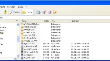

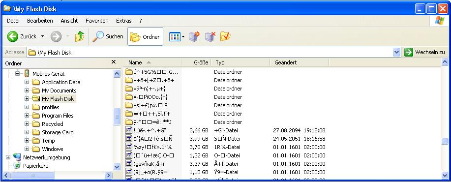

    nachdem alle installationsversuche misslangen versuche ich einen neuen ansatz dem fehler auf die spur zu kommen.
    wenn ich wie in der schnellanleitung vorgehe und die installations wieder abbricht finde ich im verzeichnis MyFlashDisk folgendes aussehen vor (siehe Bild)
    frage: wie kommt das, was könnte die mögliche ursache sein.

    und warum ist es nicht möglich in diesen speicher daten zu schreiben denn jedesmal wenn ich es versuche ist das ergebnis etweder wie im anhang oben oder der activesync zeigt mir verzeichnisse an die keinen namen nur einen punkt haben.
    gopal assintant zeigt mir dann eine speicher belegung von 950 mb an .
    das einzige wie daten verschwinden aus mfd ist mit format flashdisk und dann sind eben immer noch 150 mb belegt nur weiss ich eben nicht ob es sich dabei um die rom daten handelt und ums windows oder ob die angezeigten 950 mb einzig für mfd zur verfügung stehen.
