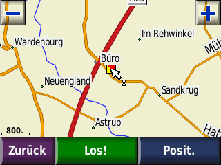

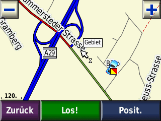

  • Seid beim Anpassen der Straßenbreite vorsichtig. Die Original-Karte passt die Linienbreite bein rauszoomen an (Straßen werden dann dünner gezeichnet). Mit diesme Typ scheint die Breite konstant zu bleiben. D.h. reingezoomt sind die Straßen scheinbar dünn, wenn man rauszoomt bleibt die Breite und die Straßen wirken sehr dick.
    Im TYP-File sind die Straßen allerdings als Linie definiert und nicht als Bitmap. Deshalb verwundert mich das Verhalten der Liniendicke.
    Ich habe die Breite deshalb etwas dünner gemacht, sonst sieht man beim Rauszoomen nur noch 'gelb'.
  • Das sieht halt beim reinzoomen extrem übel aus, grad bei POI ansicht und normalen navigieren in der 3D Ansicht ist das echt ein Kritikpunkt. Aber sonst großes Lob an deine TYP File
    das stimmt natürlich mit den Straßenbreiten, die bleiben leider "fest". Daher hab ich ein TYP file erstellt, dass die Farben für die Poligone und für ein paar wenige Straßen definiert, jedoch für die (Haupt-)Straßentypen die Originalen von Garmin nimmt. Das geht ganz einfach: wenn man die Straßen im Typ-file löscht, nimmt das Nüvi die Originalen.

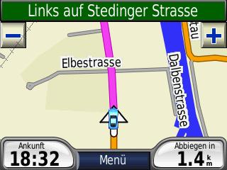

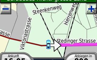

  • Hallo Leute,

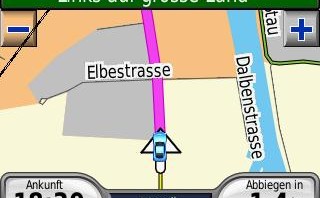

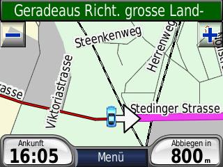

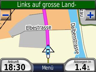

    ich hab das mit den img im Speicher auch mal ausprobiert und an der von Volker_I. geposteten Strecke getestet, der Fehler tritt auch auf meinem Nüvi auf. Da war ja zwar schon eine Erklärung für gepostet, ich habs aber nicht geschnallt. Könnte einer noch mal laienhaft erklären, warum bei dem img die eine Straße namentlich falsch angezeigt wird und beim original nicht? Ich habe es leider nicht kapiert :-D)
    Denn die Straße ist ja in der Karte richtig drinnen....
    Original von Garminion
    Hallo Leute,

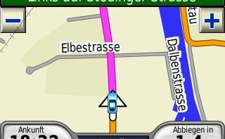

    in den Screenshots siehst du, dass an der Kreuzung eine Straße ist, die keinen Namen hat. Ich nehme an, deshalb ignoriert das Nüvi die beim Anzeigen der Richtung und nimmt die nächste folgende. Im TYP ist zu dem Straß0entyp eine Bezeichnung angegeben (große Land/K.straße). Deshalb hat nun diese Straße eine Name, wenn zwar keinen eigenen, aber doch einen Namen aus dem Straßentyp. Probier's mal, die Bezeichnung aus der Straßendefinition der TYP-Datei zu löschen. Könnt mir vorstellen, dass es dann wieder funktioniert.
