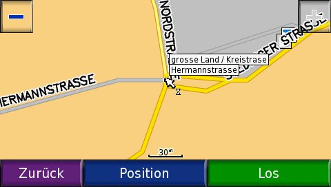

Es wird 'Abbiegen in große Landstraße' oder so ähnlich angezeigt.
Scheint an der Typ-Datei zu liegen. Dort ist für die Linientypen die Bezeichnung 'Autobahn/Bundesstraße/große Landstraße usw.) angegeben. Ist aber merkwürdig, dass dadurch die Namen der NT2008 übersteuert werden. Ist mir bisher nicht aufgefallen, weil das nur bei Navigation passiert. Ich werden bei Gelegenheit testen, den Typ zu ändern und berichten ob's funktioniert... -

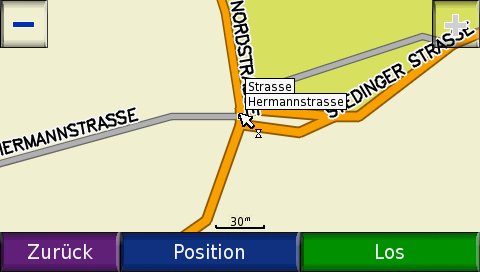

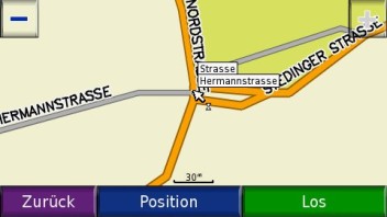

nach 26129 Oldenburg, Postenweg (edit- falsches Ziel)Es liegt an der Karte. Auf dem kleinen Teilstück hat eine Straße keinen Name (heißt nur Straße). Die wird dann durch die Benennung im TYP als 'große Land/Kreisstraße' benannt. Alle anderen Abbiegungen, wo Straßennamen vorhanden sind, funktionieren...

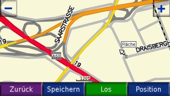

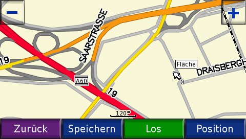

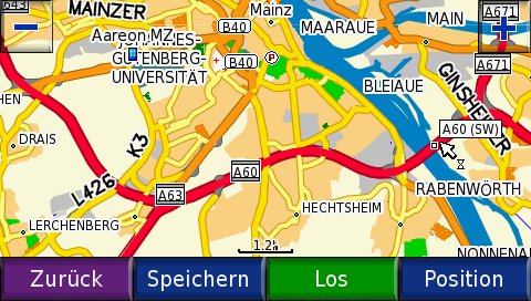

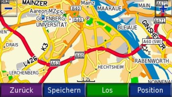

Hier noch ein Beispiel, wie der Stil mit Garmin-ähnlichen Farben aussehen kann.
Autobahn: rot
Bundesstraße: orange
große Land/Kreisstraße: gelb
kleine Land/Kreisstraße: hellgelb
Anwohnerstraßen: grau
Auffahrten: dunkelgrauSieht dem Garmin-Stil ähnlich, aber man kann nun wenigstens Bundes- und Landtraßen unterscheiden und die Route so besser planen. Una man hat die Hintergrund-Polygone (Stadt, Parkplätze, Parks uvm.)

Hier was zum spielen... eine IMG und das TYP-File (beides als ZIP).
Viel Spaß beim testen ;D
