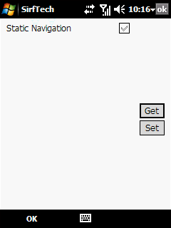

  • Hallo Bogi
    Habe es jetzt nach deiner Anleitung Probiert.
    Wenn ich bei Static Navigatino bin ist der Haken blass und nicht
    schwarz . Egal was ich mach ,mit Haken oder ohne es ist immer nach beenden
    und wieder einschalten (SirfTech ) ist immer der blasse Haken da . Wenn ich
    den blassen Haken nehme kommt die Meldung :Indeterminate dann auf OK.
    Mach ich was Falsch ?
    Mfg.Gerry
  • Der Blasse Haken ist gleich von Anfang an da . Wenn ich Sirftech starte ist er schon blass . Ich drücke dann auf Get aber er bleibt blass ,ich glaub da tut sich nichts wenn ich auf Get drücke.
    Edit: Bild eingefügt
  • Probier es nochmal, den blassen Haken nimmst Du weg und dann drückst Du auf SET usw. (siehe Anleitung).
    Anschließend nimmst Du VisualGPSce oder irgendein anderes Programm, daß Dir die Geschwindigkeit, Position und Richtung anzeigt. Dann bewegst Du Dich abwechserlnd langsamer ud schneller (Schwellenwert dürfte um die 4 km/h sein) und schaust nach, was sich in der Anzeige tut.
    Oder Du loggst das gleich mit (mit VGPS) und stellst das Logfile hier ein.

    Hallo gerry27
    Das gezeigte LogFile spiegelt Daten, die so auf ein StaticNavigation-Verhalten zeigen. Wenn das LogFile nach Deinen Versuchen mit SirfTech gemacht wurde, dann hat das nichts gebracht
    Original von 900SS-97
    Hallo 900SS-97
    Verdammt gibt es noch eine Möglichkeit? Mit Sirftech ist immer der
    Haken blass , wenn ich Sirftech schließe und wieder öffne ist er wieder
    blass. Soll ich einmal versuchen 38.400 Baud ein zu stellen hab es auf 9600
    gehabt . Mach ich dann eh nix kaputt bei TT MKII wenn ich auf 38.400 Baud stelle?
    Danke
    Original von gerry27
    Hallo
    Habe noch einen Log gemacht. Könnte bitte jemand schauen ob es jetzt
    geklappt hat. Habe es mit APL Sirf abgeschalten .
    Danke
    Jo, das ist o.K.
    Nehme aber sicherheitshalber noch ein log auf, dazu Maus einmal ausschalten vorher.
    Es gibt leider (auch) Mäuse, da bleibt solch eine Einstellung nicht permanent.
