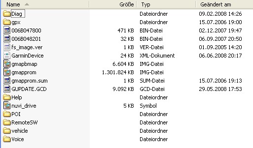

Das habe ich alles im Ordner Garmin auf meinem Nüvi:

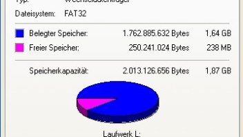

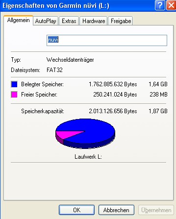

Und das ist mein Speicher Problem.
[Blockierte Grafik: http://img234.imageshack.us/img234/2937/unbenanntom1.jpg]
Komisch ist auch das der Inhalt von meinem Nüvi mit seinem aktuellen Ordnern gerade mal eine größe von 211 MB ergibt.

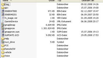

So jetz habe ich es etwas besser.
[Blockierte Grafik: http://img261.imageshack.us/img261/4705/unbenanntww6.jpg]
Hast Du in den Ordneroptionen auch versteckte Dateien anzeigen aktiviert? 1 GB scheint mir etwas viel für die abgebildeten Dateien zu sein
Komische Sache - ich nehme an, dass du die große Karte irgendwie unvollständig runterkopiert hast.
