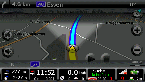

    das ist meiner Meinung nach sehr gut und einfach gelöst worden.
    Meinst Du das so, wie unten auf dem Bild?

  • Also bei mir hats auf Anhieb funktioniert.
    Bei der Splitansicht ist der Lichtkegel leicht nach rechts verschoben.
    Ja, ich hatte mir das etwas verändert, da meine Karte auch etwas verschoben ist. Du kannst die original Datei für den Splittscreen aus dem Skinpaket vom Navig freak nehmen, dann müsste das auch klappen.

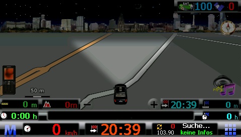

    Original von pinkcream
    Habs bei mir wieder zurechtgerückt.
    attachmentedit.php?boardid=1000215&idhash=fd79ac35fff8621a42f3200ad34049b6&attachmentids=1066166
    Ist ja interessant :D
    Wie hast du es denn hinbekommen, bzw. wo hast du die nf_map_bg_night untergebracht.
