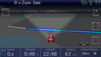

@sonytt
dann sollte es so aussehen
Nachtabdunkelung
Class: LaunchFromRegistryButton;
Coordinates: 0,0,480,272;
DisableFocus: yes;
BGMode: transparent;
Background: 858,0,0,480,272,0,0,255,0,255;
TapMode: TapThrough;
Registry: "HKCU,Software,Koord_Sonnenbrille";
HideOnNonExistentRegistryEntry: yo;
wenn du es so an beiden Stellen einfügst,musst Du es mal testen

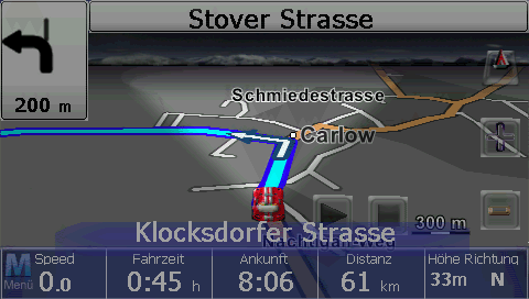

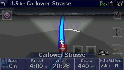

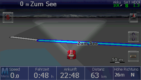

@all
im anhang scheinwerferansicht habe ich die bilder und meine pfskin.skn
ist für 6.4+mackviewaufsatz von wolle666 (habe ich mit in den ordner gepackt) also wer es sich mal einbauen möchte kann es so nehmen oder mal die pfskin.skn mit winmerge vergleichen,da wo abdunkeln
stand,sollen die neuen sachen rein
einfügen bei Bitmaps
858: PPSkin\nf_map_bg_night.png;
859: PPSkin\nf_splitscreen_bg_night.png;
Bei MapAreaView
// SkinElementModelCoder
abdunkeln ersetzen durch:
Nachtabdunkelung
DisableFocus: yes;
im bereich mapview_splitscreen
Nachtabdunkelung
DisableFocus: yes;
Background: 859,0,0,480,272,0,0,255,0,255;
