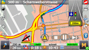

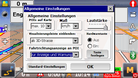

  • Hallo sokobana,
    deine Einstellungen sehen korrekt aus.
    Aber vor dem im linken Bild dargestellten Ampelblitzer wirst du genau aus dem Grund nicht gewarnt. Der blitzt dich nur, wenn du in entgegengesetzter Richtung über die rote Ampel fährst. ;)
    Anders formuliert: akustisch gewarnt wird bei den Blitzern, bei denen der Pfeil in Fahrtrichtung zeigt.
    bonnie
  • Hallo bonnie,
    das Foto ist nicht getürkt!
    D.h.: Obwohl der Blitzer nur in Gegenrichtung blitzt, wird er bei mir signalisiert. 8)
    Gruß sokobana
    Original von sokobana
    Hallo bonnie,
    Gruß sokobana
    Hi sokobana,
    ja, er erscheint!
    Aber hoffentlich ohne Ton.
    : drink
  • Hi Oldtimer,
    leider mit Ton. Selbst ohne Ton wäre es in dieser Beziehung ein Rückschritt gegenüber der alten Version.
    Gruß sokobana

  • Das Problem besteht weiterhin.
    Ich habe nun mal die Option "keine Zuordnung" benutzt.
    Einziger Unterschied: Jetzt wird der blaue Pfeil, der die Blitzrichtung signalisiert nicht mehr angezeigt (was ja ok ist).
    Kehre ich zur Einstellung "zur Anzeige und Warnung" zurück, erscheint der blaue Pfeil (ok), aber es werden auch die Blitzer in Gegenrichtung angezeigt und signalisert.
    Wenn das bei Euch nicht so ist, bitte gebt mir kurz Bescheid, damit ich mich um mein "Einzelschicksal" kümmern kann. ;)
    Gruß sokobana
  • Hallo Sokobana,
    ich kann Deine Feststellungen bestätigen. ( Blitzer Gegenrichtung)
    Nordlicht53
    • Offizieller Beitrag
    Danke für den Hinweis! Die optische Einblendung ist korrekt und gewollt, es sollte aber kein akustisches Signal kommen!
    Ich glaube ich habe die Ursache bereits finden und beheben können für dieses auftretende Problem. Ihr könnt euch gerne bei mir melden (info_at_navigating.de), dann sende ich euch die Version vorab schon zu, ansonsten gibts die nächsten Tage ein Update dazu.
    Viele Grüße,
    Markus
