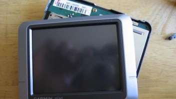

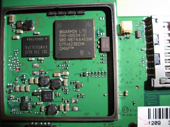

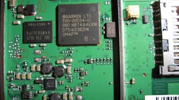

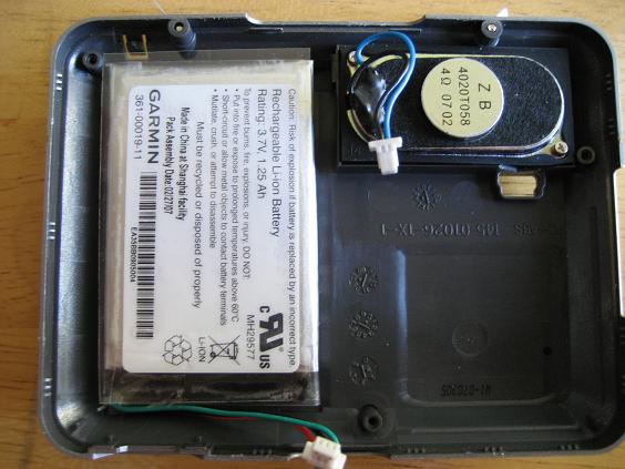

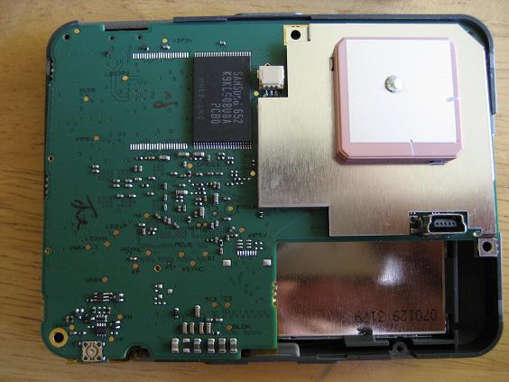

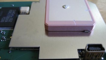

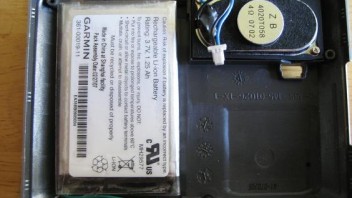

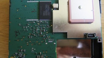

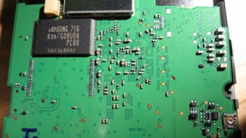

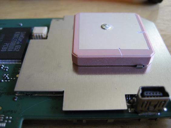

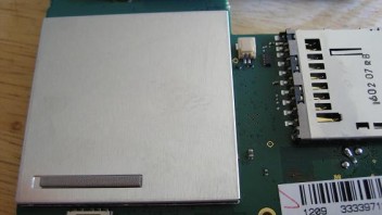

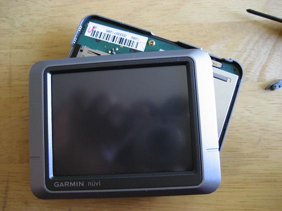

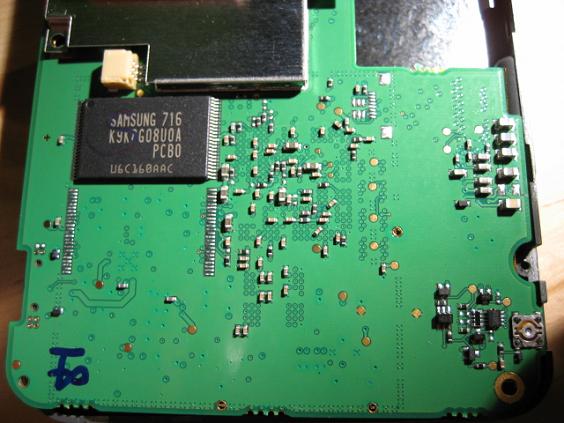

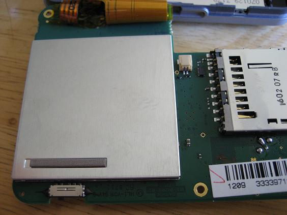

  • Hallo dmartens,
    ich hänge für dich mal ein paar Bilder von einem geöffneten Nüvi 200 dran.
    Diese Bilder habe ich im www gefunden, sie werden bei deinem Problem sicher hilfreich sein ;)
    Das Nüvi 250W dürfte eigentlich "nur" eine größere Breite des Gehäuses haben.......................... : drink

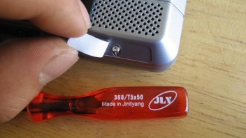

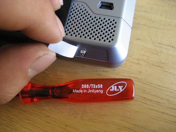

  • Interessant. Danke für die Bilder ;)
    Heisst das unter dem Aufkleber sind zwei Schräubchen und dann ist das öffen des Gehäuses ganz easy ?(
    Gruß : drink
    volker

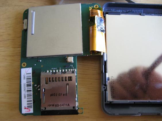

  • Danke für weiteren die Bilder ;) Wieso sind das soviele Teile ?(:gap
    Kann man ja ggf. mal gebrauchen, wenn der Akku sich in einigen Jahren verabschiedet hat. Bei den jetzigen Navipreisen bekommt man dann ja aber auch evtl. nen Nüvi dazu, wenn man an der Tankstelle volltankt :elk

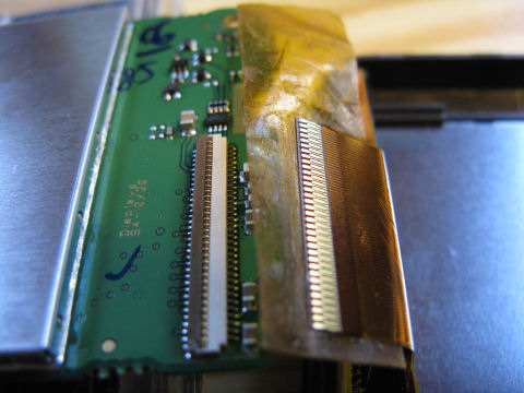

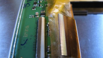

    ich wollte mir auch gerade einen Anschluß für externe Ohrhörer bauen und habe dabei dass Navi geöffnet.
    Dabei ist die Folien-Kontaktfläche getrennt worden (siehe Dateianhang). Gibt es da irgend eine Chance selbst was zu reparieren ?
    Wer kann so was reparieren ?
    Oder ist das Navi jetzt nur noch Schrott ?
    Kann Jemand helfen ?
    VG
    Ecki
  • Hallo.
    Das sieht doch so aus als wäre die Kontaktfolie nur gesteckt(in den sockel)
    Vieleicht einfach vorsichtig probieren die K.folie wieder rein zu schieben.
    Hatte auch schonmal so ein problem bei einen Handydisplay.
    NUR NICHT MIT GEWALT!!!
    MFG Kosmo:)
  • Hi Kosmo,
    danke für Deinen Tipp.
    Und Du hattest Recht. Die Folie läßt sich unter viel Mühe positionieren. Dann kommt dieser kleine Sicherungsschutz darüber und es wird durch die Folie gehalten. Navi läuft wieder.
    VG
    Ecki

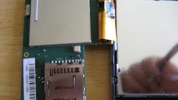

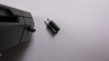

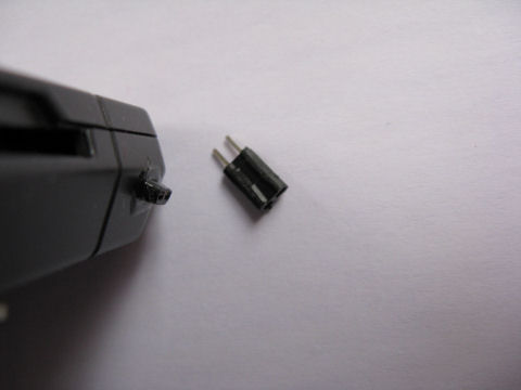

    anbei ein Bild davon. So ein Steckkontakt wie er daneben liegt habe ich verbaut und dabei die Lötkontakte ein wenig platzsparend zurechtgebogen. Jetzt warte ich noch auf Miniatur-Lautsprecher, die ich im Helm integrieren möchte. Bei der gelegenheit wärs sinnvoll einen Umschalter externer/interner Lautsprecher einzubauen.Hab ich aber zu spät dran gedacht.
    Und vorsichtig beim Navi öffnen. Trotz der gelösten Schrauben hielt das Teil ziemlich fest durch die Snap-Ins zusammen. Da ist wohl noch ein weiterer Trick dabei ???
    Viel erfolg
    Ecki
