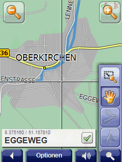

    Mich würde noch interessieren, warum Du die Navigon-Grafik beim Offenfahren für unbrauchbar hälst. Mir erschien unser Navigon MN5 bisher ganz ok.
    Original von sternenhaendler
    MN5 hatt(e) noch eine "farbige" Kartendarstellung. Bei MN6 und auch 7 wurde darauf verzichtet, um ein eleganteres Aussehen zu erreichen. Darunter leidet aber massiv der Kontrast. Imho hilft da bei neueren PNAs auch keine Folie. Deren Display ist eh schon so weit entspiegelt, wie es eine Exim auf meinem PDA schafft.
    bonnie
    Bei dem Bild von bonnie sollte man fairerweise noch dazu sagen, dass hier ein Skin für PDAs Anwendung findet. Das blau ist nicht serienmässig, entweder gibt es hier tristes grau oder ein anthrazit.
    Und zu allen Geräten hört man durchaus Unterschiedliches, die neueren Navigon-PNAs scheinen etwas Probleme beim Laden bei höheren Aussentemperaturen zu haben. Die Integration des TMC-Empfängers in das Ladekabe empfinde ich persönlich auch nur bedingt als Fortschritt, da ist vom Empfang her ein Y-Adapter sicherlich besser.
    Gruss, Snoopy
    ............ wodurch sich dann auch die Peripherie schlecht ablesen lässt. So beschränkt sich das flaue Bild auf die Karte.

    Noch einmal langsam und deutlich:
    Auf meinem PDA habe ich die Testsiegerfolie Exim, auf dem PNA nichts. Mit ausgeschaltetem Display sieht man keinen Unterschied im Reflexionsverhalten zwischen beiden Geräten.
    Bei eingeschalteter Navigationssoftware und Sonneneinstrahlung ist von MN6 auf dem PDA praktisch nichts mehr zu erkennen, während man bei der auch nicht gerade quietschbunten GoPal 4 - Software auf dem PNA durchaus noch Kartendetails erkennen kann.
    Aufgrund der guten Sprachführung wird man sich mit MN 6/7 vermutlich nicht verfahren, aber es bleibt ein Manko, das nicht schöngeredet werden kann.
    bonnie
