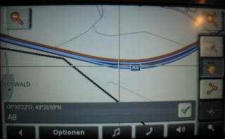

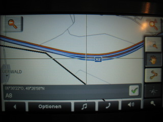

    das war auf der Strecke von Schengen (Luxemburg) in Richtung Neunkirchen (PLZ 66538 ). Da gibt es einen Tunnel am Pellinger Berg. Direkt nach der Ausfahrt aus dem Tunnel ist das 8110 und damals das P'9611 abgestürzt.
    Ich hoffe, Du kannst auf dem Bild die Koordinaten erkennen. Das müsste in etwa die Stelle gewesen sein. Bin mir aber nicht sicher.
