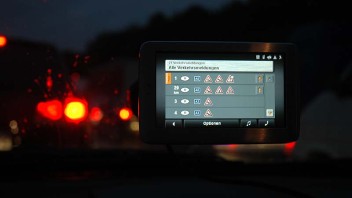

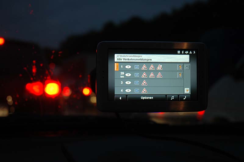

Im gezeigten Beispiel war zuerst Hr3 drinnen, anschließend kurz Planet (oder war es Sky?) (die eine Meldung) und anschließend wieder etwas aus der HR Kette.
Beide Verkehrsbehinderungen weiterhin vorhanden.
Wenn die Planet Meldung das Löschen der Non PRO Meldungen verursacht hätte , wäre bis zum Wiederauffinden der HR Kette- der Bildschirm, wie links abgebildet (Montage) dunkel geblieben und man hätte den Stau in 29km nicht gesehen (war vorh. aber nicht Bestandteil der PRO Meldungen. )
Wäre TMC-PRO so perfekt, wie häufig suggeriert, wäre es in der Tat egal aber das ist es (systemunabhängig) meiner Ansicht nach leider nicht.
