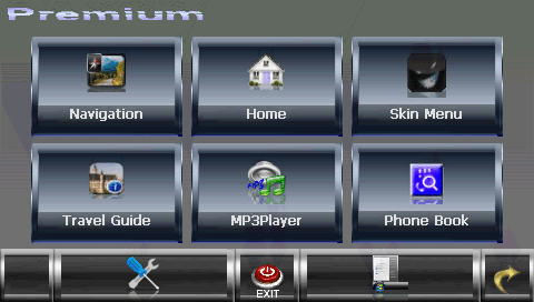

3 Zoll GP4 Buttons für Navirunner Skin 1,4
Es wird mal wieder blau. ![]()
Gruß Manni

ZitatOriginal von ghostfish 1
@Andy
kannst Du mal genauer sagen was Du dir vorstellst
( und welche Button wir anders machen sollen )
Ich habe mal Deines als Beispiel gewählt, wobei es bessere (im negativen Sinn) gibt.
Mal stoßen die Icons oben an den Rand, mal sind sie flach wie ein bild, mal dreidimensional, mal mit Spiegelung am Fuß, mal ohne, mal umrandet, mal ohne ...
Das ist wie kurz vor dem Höhepunkt die Hose wieder anziehen.
Ihr könnt das doch besser, oder? ![]()
Das soll keine Kritik sein, nur Anregung. ;D

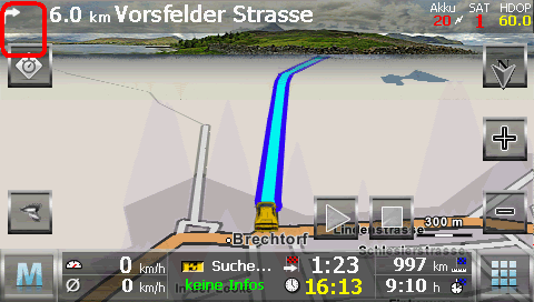

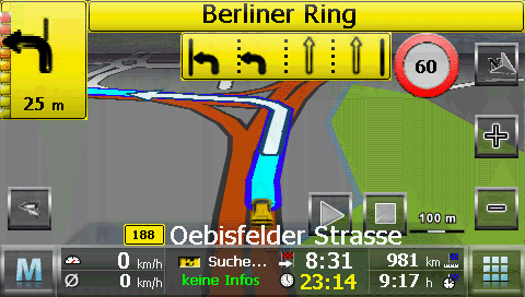

Hallo sagt mal,
ist es möglich (na klar ist es :gap ) den Abbiegepfeil für das nächste Manöver größer zu gestallten ( siehe rote Markierung) und mit einen entsprechenden Hintergrund zu versehen, hat das vielleicht schon jemand umgesetzt und kann die entsprechenden Schnipsel und was halt dazu gehört einstellen
;D
Edit: Bild vergessen :gap

das ist beim nr v1 gopal 4.5
deine version ![]()
du musst mal suchen welches icon bei dir so aussieht
und dann die id in der psfskin.skn suchen

Die ID ( siehe rote Markierung ) habe ich nicht unter Gopal 4.1 auch ein Icon welches so aussieht wie deines habe ich auch nicht :-D).
Na ja, dann muss ich wohl damit leben...oder weiß,jemand weiter
Hallo libero007
Die xxx.png ist in GP4.1 mini_signpost_arrows_junction.png das wird Navirunner wohl gleich gehalten habe. Wen der größer gemacht wird dann muss das auch in der PFSkin.skn angepasst werden .

Mit der PNG wurde der Pfeil geänder der kurz vorher dem Manöver eingeblendet wird.
Anbei ein Bild:
