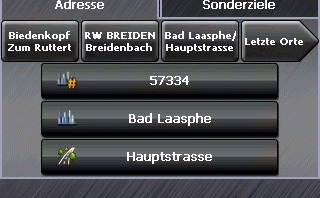

Hi Olvat,
es reicht natürlich nicht, hier nur die Telefonbucheinbindung herunterzuladen - um das Telefonbuch zur Verfügung zu haben. Entweder man nutzt ein Navi 3.1A von Aldi - und hat dementsprechend das Aldi-Telefonbuch installiert - dann kommt die Aldi-TB Anpassung zum Tragen, damit das TB auch aus dem Skin heraus aufgerufen werden kann.
Oder man installiert sich nachträglich das TVG-Telefonbuch für GoPal Geräte (google mal - findest Du bestimmt) und dann wird dieses über die TVG-TB Anpassung in den Skin eingebunden.
Wenn Du keines der beiden TBs besitzt - solltest Du die TB-Anpassungen natürlich auch nicht aufspielen - sonst gibt es tote Button.

Hi Oliver,
nein, Du musst die V10 nicht vorher platt machen. Du musst aber aufpassen, welche Version Du nimmst. Es sieht so aus, als hättest Du die Anpassung für das Aldi-Telefonbuch aufgespielt.
Nochmal: die TB-Anpassungen sind nur dafür da - Button für die TB-Nutzung bereitzustellen, wenn Ihr ein Aldi 3.1 Gerät habt oder das TVG-TB erworben habt - und dann wird auch nur eine der Anpassungs-Downloads benutzt - ansonsten habt Ihr tote Button oder vielleicht solche Leerstellen.
Also: kannst Du mir nochmal sagen, welche Version Du ausgewählt hast und welches Navi mit welchem TB (oder ggf. ohne TB).

Alles klar, Oliver. Du musst dann - wie Du schon richtig gesehen hast - den Black Steel Skin erst installieren und dann die Aldi-TB Einbindung drüberbügeln. Softreset - und dann sollte alles ok sein. Bitte melde Dich dann nochmal.
Beste Grüße
George 2007
Edit - die Aldi-TB Anpassung für den Black Steel V20 PE adv. habe ich gerade nochmal angeschaut - sollte alles ok sein.
Bitte auch darauf achten nur die Aldi-TB Anpassung aufzuspielen und danach nicht noch die TVG-TB Anpassung. Dann ist die Aldi-Anpassung wieder weg.
Hi George..
Alles nach Anleitung passiert..
Im Einschaltmenü fehlen im 3. Menü 2 Buttons..
Asu ist auch nicht dabei..
Grüsse Oliver

Hi Oliver,
das Fehlen des Favoriten und Telefonbuch-Buttons in der Zielauswahl tritt immer dann auf, wenn auf einem Navi mit Aldi-Telefonbuch-Einbindung (3.1A) eine Skin-Datei aufgespielt wird, die die Telefonbuch-Einbindung nicht hat.
Ich habe jetzt nochmal die Aldi-TB Einbindungen gescheckt und auch nochmal mit früheren Versionen verglichen, die bereits bei Usern 100-fach laufen - danach sind die Dateien völlig ok.
Wichtig ist, dass erst der Black Steel installiert wird und dann der komplette TB-Einbindungs-Download drübergebügelt wird.
Vielleicht lädst Du Dir die Aldi-TB Einbindung einfach nochmal runter (vielleicht hat es dabei - oder beim Entpacken gehakt).
Bitte nochmal melden.
Kann ein anderer Black Steel V20 PE advanced Nutzer mit Aldi-TB Einbindung mal Rückmeldung geben - ob bei ihm alles läuft?? Danke
