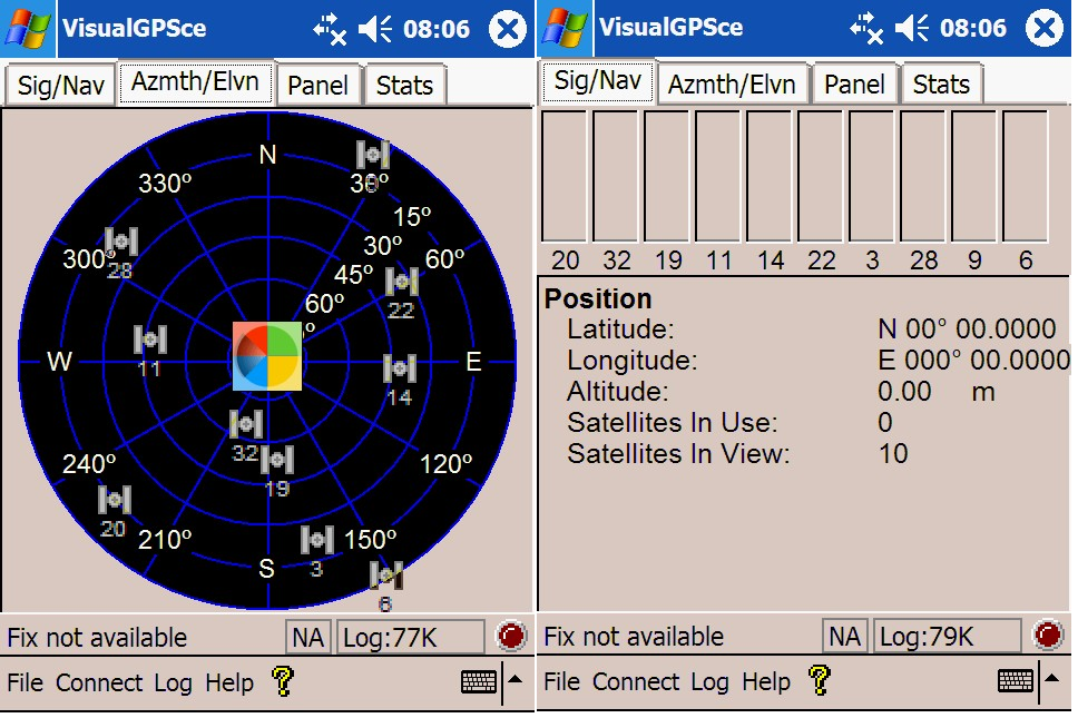

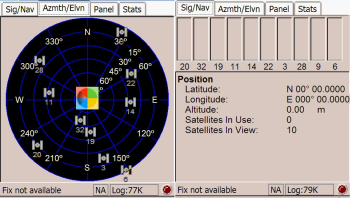

    nachdem mein Auto 5 Tage in der prallen Sonne gestanden hat, findet die GNS 9833 kein Fix mehr.
    Bisher hat nichts geholfen, weder mehrere Tage ohne Stromversorgung noch ca 8 Stunden unter freien Himmel mit Stromversorgung
    Anbei ein mit VisualGPS geschriebenes Log und zwei Screenshots am Ende der Logaufzeichnung

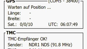

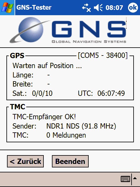

    meinst Du das
    - PDA-Tool zur Initialisierung von GPS-RDS9810 oder GPS-RDS-9830
    (version mit MD4 Stecker), wenn Software ohne TMC-Support eingesetzt wird.
    oder den
    - GNS-Tester
    Der GNS-Tester bringt folgendes Bild, danach ist die Maus i.O. wartet allerding auf einen FIX.
