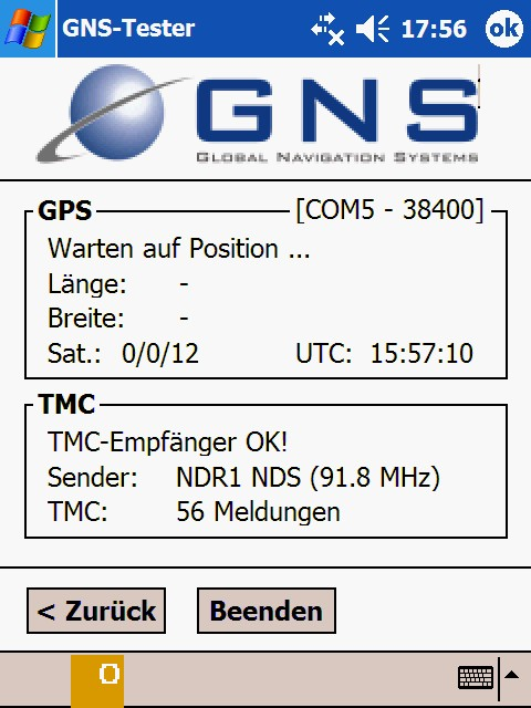

    nachdem mein Auto 5 Tage in der prallen Sonne gestanden hat, findet die GNS 9833 auch nach 3 Stunden Fahrt kein Fix mehr.
    Der GNS-Tester zeigt folgendes Bild.
    Ich meine daraus kann man schließen, dass der Empfänger korrekt arbeitet.
    Ein Log habe ich noch nicht geschrieben.

  • Zeit scheint o.K. zu sein, es sind wohl 12 sat in view aber keine in use.
    Beim fahren kann das aber schon sein, fix sollte man immer im Stand abwarten. Fahre mal ins freie Feld und lasse die 9833 mal in Ruhe suchen. Wennalles o.K.wäre, sollten nach ca. 1/2 bis 3/4 h sat zu sehen sein und ein fix kommen.
