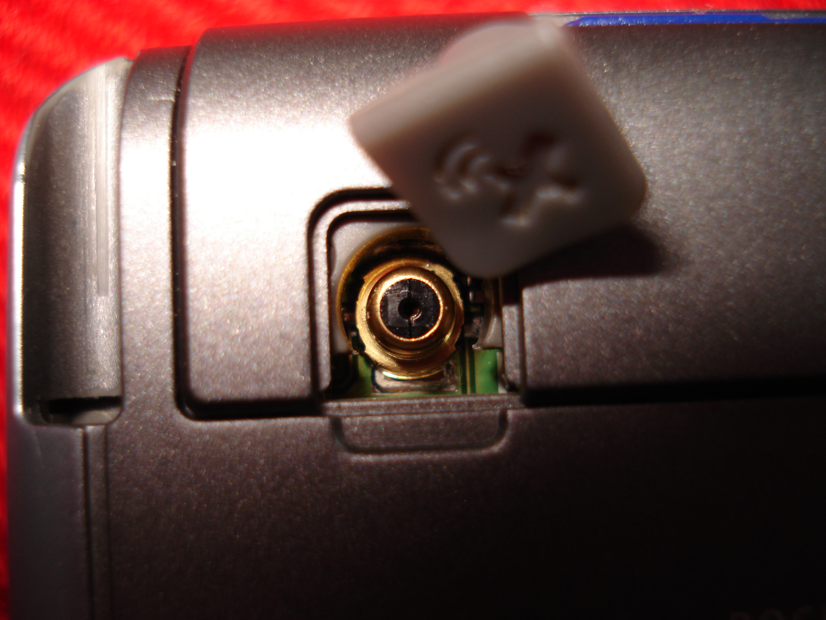

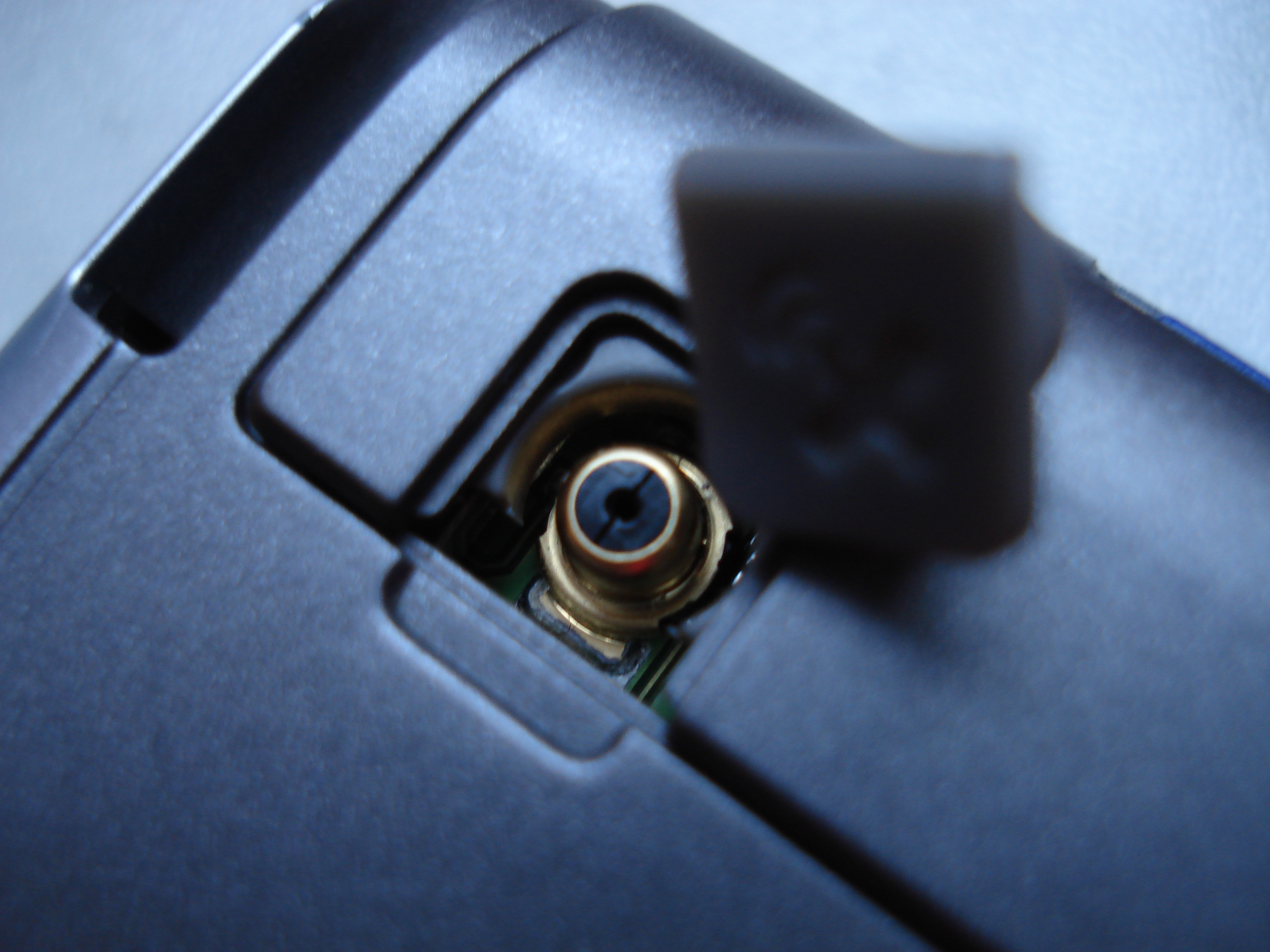

ich werde ein bild machen un hier rein posten.mfg
Brauchst Du nicht, hier z.B. gibt es eine externe Antenne für den N520. Ob das MCX oder MMCX ist, können Dir sicher die Loox-Besitzer sagen.

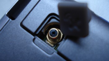

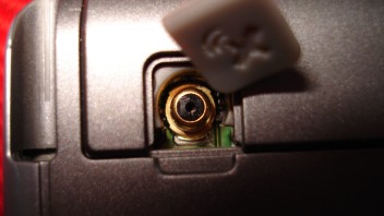

hab mal ein bild angehängt.
im handbuch steht nix (außer original Fusi empfänger bestellbar)
Ich befürchte fast, Du hast weder MCX noch MMCX.
Zumindest hat mich das Googeln nur zu Händlern geführt, die speziell für den Loox N520 sauteure Antennen verkaufen (50.-).
