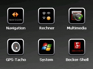

  • Hier die allerneueste Oberfläche als animiertes GIF
    Miniaturbild anklicken, um Animation zu sehen...
    und meiner eigenen Oberfläche hab ich mal neue Icons gebastelt...
    3 Mal editiert, zuletzt von triple-t ()

  • Prinzipiell keine schlechte Idee, aber - auf den ersten Blick - etwas halbherzig umgesetzt... Entweder eine blaue Taskleiste, oder eine schwarze! Aber die schwarze über der blauen und ohne Starticons u.ä. was man vorher noch sieht, find ich nicht so gut umgesetzt. Meine Icons scheinen ja tatsächlich zu gefallen, denn auch hier wurden sie wieder "verbaut"... ;)
    Einmal editiert, zuletzt von triple-t ()
