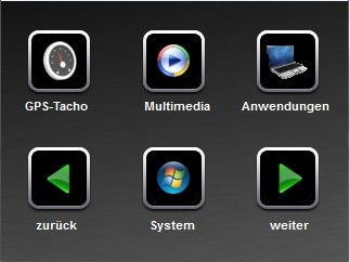

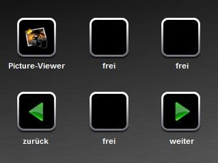

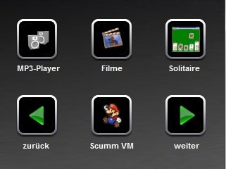

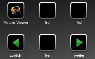

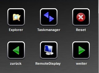

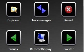

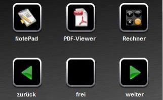

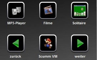

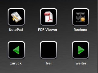

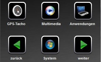

  • So, hier mal FTC's neue Oberfläche (das was kommt, wenn man unten links auf die Startoberfläche klickt...) komplett in Bildern. (die Startoberfläche ist ja schon weiter oben zu "bewundern")
    Wenn er möchte, kann er die entsprechenden Dateien hier veröffentlichen...
    Micha
