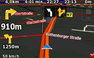

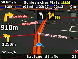

  • Hab´ mich jetzt tatsächlich mal rangetraut und den bols-Skin nach meinen Wünschen modifiziert (der Bug mit den Button´s ist leider immer noch drin... :-D) )
    @crox
    Direkt über´s Navimenü/Suche kommst Du auch auf die Kartenplanung, dort funktioniert es.
    Folgendes habe ich geändert:
    • Schriftfarbe in der oberen Infoleiste generell weiß mit schwarzem Rand
    • Das zweite Infofeld (neben der Entfernung bis zum Ziel) zeigt die verbleibende Zeit bis zum Zwischziel an
    • Spurinfos sind wieder in der Mitte und nur 2x vergrößert (bei 3x wie ursprünglich war es zu "treppig")
    Gruß tommy 8)

  • Sehr schöner Skin, Tommy!

  • Ja, hab´ ich auch schon mal getestet - Der ist schon deutlich besser!
    Zum Beispiel ist die Schrift oben (nächster Punkt) größer und auch die Karte lässt sich mehr kippen (bessere 3 D Sicht) aber das mit den Verkehrsschildern habe ich nicht gefunden?!
    Gruß tommy 8)
