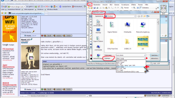

    Halte dich fest, ich bin jetzt mal 13 Seiten zurück gegangen da wo wir uns gegenseitig die Horizonte um die Ohren gehauen haben, da klappt alles ( Ziel speichern unter) , anklicken und neues Fenster geht auf.
    Nur hier nicht, es kann nicht an deine Bilder liegen, sonst wären noch andere am klagen.
    Ich schon merkwürdig , ist halt PC.
    Aber was meinst du damit, ich verstehe mal wieder nur Bahnhof.
    Original von ghostfish 1
    [quote]Original von Manni 123
    1.Du must bei´m speichern mal bei: speichern unter - mal auf den Dateityp achten , musst den vieleicht mal ändern.
    Gruß Manni
  • Manni 123
    bei´m speichern kann der Dateityp geändert werden.
    ich speicher immer auf dem Desktop ,und wenn das Bild im .png format vorliegt, speicher ich es auch als .png .
    das geht auch bei paint.net mit dem Dateitypen ändern
    Transparente Bilder werden nur bei .png auch transparent
    Gruss Stefan

  • @ghostfish 1
    Das ist es ja ich kann nur ***.bmp auswählen, nichts anderes.
    Und es öffnet sich kein neues Fenster wie bei Horizonte .
    Ich versuche mal salbt ein ***.png Bild rein zu stellen und zu laden.
