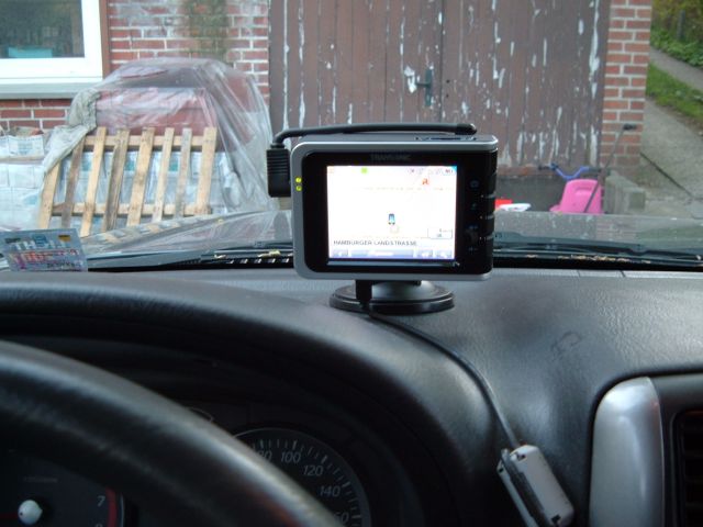

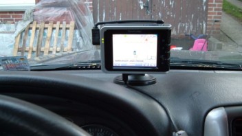

  • Hallo, Verbatim!
    ich habe seit ca. einem Vierteljahr eine Stabkurzantenne (von dantotec für 24,90 ) in meinem Jimny im Einsatz, weil ich die Wegwerf-Wurfantenne auch potthäßlich fand.
    Und ich habe dabei im täglichen Einsatz feststellen können, daß der TMC-Empfang N I C H T schlechter ist, als mit der W.-Antenne.
    Da ich fast täglich die selben Strecken fahre und das Navi "just for Fun" stets mitlaufen lasse, kann ich mit Sicherheit sagen, daß der Empfang gleichwertig ist, die Optik jedoch ungleich besser!

  • @mi_sy2002: das hört sich ja gut an!
    ich hab jetzt auch mal die Stabantenne bestellt, falls es nichts taugt gibt es ja immer noch ein widerrufsrecht!
    Werde dann meine Erfahrungen ebenfalls schildern.
