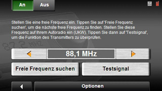

  • Hallo bab,
    war auf einer Route Aachen --> Rotterdam, hier hatte ich bei dem FM-Transmitter die Frequenz 91,0 eingestellt. In Höhe von Maastricht musste ich die Frequenz auf 94,9 ändern. Nachdem ich den neuen Wert eingestellt hatte und ich in die Kartenansicht wechselte, ist das Bild eingefroren.
    Genauso ist mir das passiert.
    QSECWICHTEL
    Original von QSECWICHTEL
    ... war auf einer Route Aachen --> Rotterdam, hier hatte ich bei dem FM-Transmitter die Frequenz 91,0 eingestellt. In Höhe von Maastricht musste ich die Frequenz auf 94,9 ändern. Nachdem ich den neuen Wert eingestellt hatte und ich in die Kartenansicht wechselte, ist das Bild eingefroren. ...
    Hallo A
    Ich hatte vorher ja auch schon mal gefragt wie Du es gemacht hast. Denn um die Uebertragungsfrequenz des FM-Transmitters zu aendern musst Du das Navigatiosnmenue verlassen. Nachdem Du die Frequenz geaendert hast, kannst Du wieder in das Navigationsmenue wechseln. Hier nimmst Du aber nicht die vorhandene Navigation wieder auf, sonder Du startest eine neue Navigation.
    Kannst Du das mit der Frequenz reproduzieren?
    Hast Du mit PanoramaView navigiert?
    Meine Vermutung liegt darin, das dies ein aergerlich Zufall war, der nicht in Zusammenhang mit dem Frequenzwechsel steht. Waere nett wenn Du das nochmals versuchen koenntest.
    EDIT
    UUUUps, ich glaube mich zu erinnern das Du das Geraet nicht mehr hast, oder? Wenn ja, dann vergiss den letzten Satz
    /EDIT
    Einmal editiert, zuletzt von 900SS-97 ()
    Hallo bab,
    QSECWICHTEL
    Hi

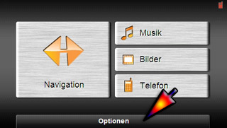

    wenn man navigiert und möchte den FM Transmitter einstellen, muß man doch MN7 beenden um von der Usershell u.a. auch den FM Transmitter zu bedienen.
    Wie kann da MN7 einfrieren?
    Upps, edit Alfred war schneller ;)

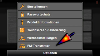

  • Wenn ich mich recht erinnere: Während der Navigation kannst Du doch auch zum MP3 Player wechseln, die Navigation läuft dann weiter. Hier dann auf Optionen geklickt und dann kannst Du auch den FM Transmitter auswählen.
    Habbi
    Original von Habbi
    Wenn ich mich recht erinnere: Während der Navigation kannst Du doch auch zum MP3 Player wechseln, die Navigation läuft dann weiter. Hier dann auf Optionen geklickt und dann kannst Du auch den FM Transmitter auswählen. ...
    Hallo Habbi
    In Deinem Profil steht das Du den 81xx hast. Hast Du schon mal versucht das durch klicken nachzustellen?
  • Das Navi ist im Auto in der Garage, aber ich hole es mal eben...
    Gruß, Habbi
  • Also, während der Navigation kann man sogar direkt unter Optionen den FM Transmitter auswählen... Du musst also nich nicht einmal auf den MP3 Player gehen. Warum auch, kann ja auch sein das Du nur die Ansagen über Radio hören willst. Die Navigation läuft währenddessen normal weiter.
    Gruß, Habbi
    Original von Habbi
    .... Warum auch, kann ja auch sein das Du nur die Ansagen über Radio hören willst. Die Navigation läuft währenddessen normal weiter. ...
    Hallo Habbi
    DANKE
    So blind kann man sein das man das aus diesem Menue heraus nicht einmal sieht.
    DANKE
  • Die Menüführung ist ja auch ganz schön verschachtelt, da kann sowas ja schon mal vorkommen : drink
