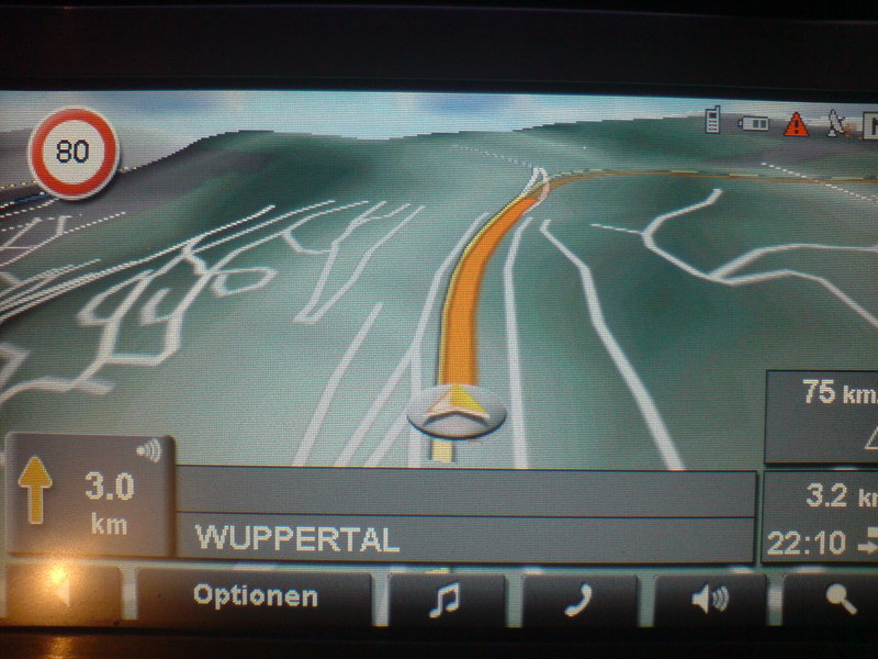

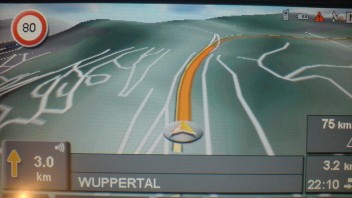

  • Und noch etwas, was mir gerade aufgefallen ist:
    Im PanoramaView-Modus werden Tunnels dargestellt. : drink
    Das sieht dann so aus, dass die orange Routenspurfarbe quasi unter dem Gelände weiterläuft. Sie wird also ... naja ... etwas transparenter bzw. von den Straßen/Bergen/Hügeln verdeckt, ist aber immer noch gut zu erkennen.
    Der Navipfeil hingegen bleibt so wie er ist...
    Hier gut zu sehen: Einfahrt in den Tunnel Burgholz in Wuppertal.
    Gruß, Ronny
