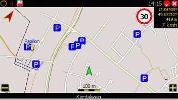

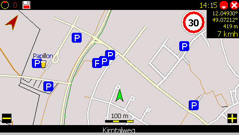

    ich habe die 0.1.3 einfach darüber installiert und die Pfade nicht geändert. Geht bisher problemlos!
    Die POI's sehen auch gut aus (s. Bild).
    Wie sieht es eigentlich mit den Flächenfüllungen aus?
