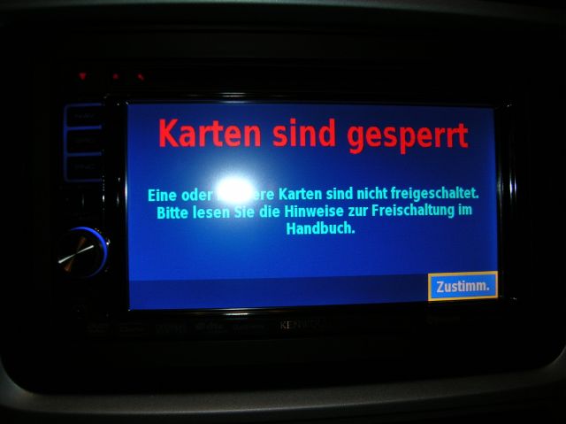

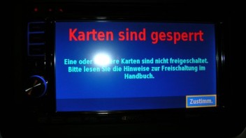

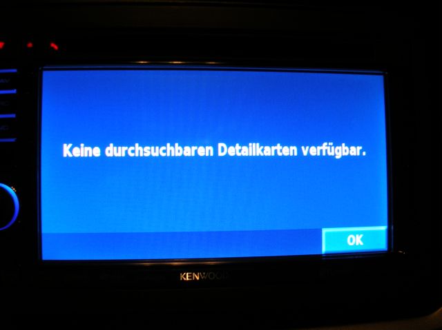

DNX 5220 maps locked
  • ich glaube ja, der Kommentar zur version 2.20 geht in die Richtung
  • du must das updatet von garmin machen das soll nämlich verhindern das der fehler kommt ,wo die karten verschwinden .das andere updatet is des von kenwood radio selber
    hir mal der link für garmin updat
    lade die datei enpacke sie in einen ordner den du garmin nenst und bernne den auf cd oder dvd steck se in dein kenwood und das updatet begint
    https://buy.garmin.com/shop/st….jsp?product=010-00699-00

  • update - Problem gelöst!
    Ich muß sagen, daß ich mich zwar anfangs geärgert habe daß der Fehler auftritt. Aber die Kenwood Leute haben sich wirklich ausserordentlich bemüht mir zur helfen, daß ich zum Urlaub am Wochenend ein funtionsfähiges Gerät hab, und habe es auch geschafft, alle Achtung.
    Jetzt ist meine Meinung von Kenwood wirklich gut - die sind gut!
    Gerhard
  • und wie haben die jetzt deine sorgen gelöst?
  • Ich hab das Gerät vor dem Urlaub ausgetauscht gekommen, was nur ging weil sich die Kenwood Leute da ordentlich ins Zeug gelegt haben.
    morgen mit Sonne und Navi in den Urlaub!
    Gerhard
