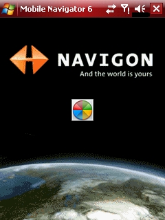

Mobile Navigator 6 startet nicht.
  • Hallo Navigemeinde,
    ich hoffe Ihr könnt mir weiterhelfen, bzw. mir einen guten Ratschlag geben. Vorab möchte ich Euch aber meine Konfigurationsdaten geben.

    Wenn ich MN6.exe über den Dateiexplorer starte erscheint der MN6 Startbildschirm nicht. Die Windows-Sanduhr dreht sich kurz, hört aber dann wieder auf sich zu drehen. Mehr geschieht da nicht... MN6 fährt nicht hoch. Ich muss danach auch wieder einen Reset durchführen, weil die Windows-Startleiste irgendwie nicht mehr finktioniert (Der Start- und Beenden-Button in der Windows-Startleiste reagieren nicht mehr wenn ich sie betätige).
