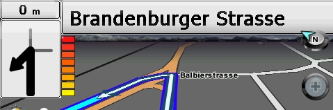

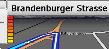

Der Entfernungsbalken sollte evtl auch erst ab Unterkante der nächsten Richtungsänderung anfangen. Also ca. zwei Balken höher.So, hier noch ein Bild vom SpeedButton:

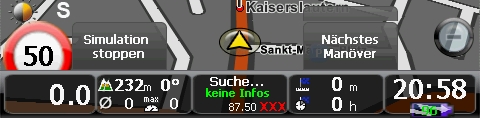

Hab nur mal ein wenig gespielt:
Ok, man muss den linken Button teilen in Menü und TMC. War auch nur so ne Idee, weil mir die Speed-Anzeige Zentral besser gefällt.

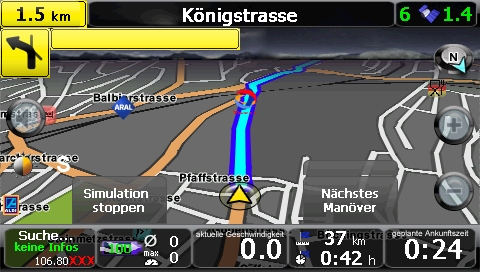

Mackula, sag mal muss es sein das die Strasse kurz vor dem Manöver so GROß aufgezoomt wird, fände es besser wenn sie so dezent wie im Original bleibt!!
Nur Geschmacksache, wollte zumindest mal meine Meinung dazu abgeben, wie denken denn die anderen darüber
Die nächste Strasse ist etwas kurz geraten. Das kann man hier anpassen.

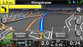

Ach ja und als Abschluss des Abends habe ich mich noch der Entfernunganzeige (DistanceBar) angenommen. Die finde ich so stimmiger:
ZitatAlles anzeigen

HiGroße Geschwindigkeit: Ich war eigentlich auch der Meinung das es nicht allzu wichtig ist. Aber ich habe festgestellt, das ich doch ziemlich gerne auf die GPS-Geschwindigkeit gucke. Unter Anderem weil die GPS-Geschwindigkeit ziemlich genau ist, und so hab ichs noch genauer gemacht
Außerdem bin ich (wie man vll schon festellen konnte) ein Fan von großen Schriften.
Alles was (für mich) wichtig ist, wird bis zum Anschlag vergrößert
Damit der kurze Blick zum Navi noch kürzer werden kann;)Vielen Dank für die "Kritik"
Hilft mir meine Gedanken zu ordnen
Was würdest Du (Ihr) denn in das "2te" Fenster hauen ?
Gefahren Distanz und Reisedauer ? so wie "oben" in der Leiste ?Ich hab einfach mal alle "Werte", die halbwegs Sinn machen, verbaut
CYa

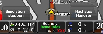

MackulaMoin Mackula,
Ich benutze deinen Skinn schon zwei Tage aktiv im Verkehr. Dabei sind mir einige Sachhen aufgefallen:
1. Den XL Screen benutze ich doch öfter gerade in größeren Ortschaften, da man wegen der Übersicht eine etwas größere Karte bekommt und nicht von zu vielen Infos erschlagen wird. Also mM nach sehr hilfreich.
2. Eine gute Sache ist die Transparenz der oberen und unteren Infozeile gefällt mir besser als die alten Zeilen (macht die Ansicht des ganzen Bildschims weicher).
3. Dein Vorschlag Gefahren Distanz und Reisedauer mit einzubauen würde ich auch vorschlagen als Ersatz für Durchschnits- und Maxgeschwindigkeit
Ansonsten mach so weiter. Ich bin schon gespann auf einen kopletten Skinn... ;D
