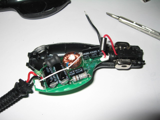

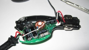

  • Also es sieht gut aus. Mit Gewalt geht einfach alles! :]
    OK von Anfang an: Um den Stecker zu öffnen, muß man erst mal den Kopf mit der darunter liegenden Sicherung abschrauben und den Metallring entfernen.
    Jetzt kommt das eigentliche Problem. Bei mir waren beide Teile zwischen den außen liegenden Minuskontakten und der Spitze verklebt. Die habe ich vorsichtig auseinander gesägt. Dann muß man eben vorsichtig, aber doch mit Kraft und Schraubenziehern beide Teile auseinander zwängen. Ich bin mir nicht sicher, ob das nur gesteckt ist oder ob doch noch hier oder da ein kleiner Tropfen Kleber verwendet wurde. Na ja und wenn der Deckel runter ist, liegt die ganze Pracht des Spannungswandlers vor einem. Siehe Foto.
    Bei mir hat sich heraus gestellt, daß tatsächlich das Anschlußkabel des Minus Pols an der Lötstelle abgebrochen ist. Das habe ich wieder angelötet und alles funktioniert wieder.
    Noch ein kleiner Hinweis: Die kleinen Gummi"griffe" Haben nichts mit dem Öffnen des Teils zu tun. Und wenn man sie weg macht, hat man keine Chance die wieder richtig an zu bringen, es sei denn man öffnet den Autolader...
