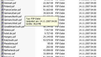

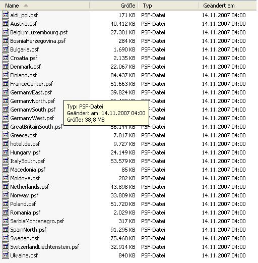

    Ich habe in MapRegions geschaut (auf der DVD), dort finden sich als Karte nur FranceCentral, d.h. für den Rest von Frankreich ist gar kein Kartenmaterial vorhanden. Das würde erklären, dass er zwar Paris als Auswahl zulässt und auch anzeigt, aber den Weg dahin nicht berechnen kann.
    Welche Karten gehören sonst noch zu Frankreich. Ich sehe gerade, ich habe auch nur ItalySouth und SpainNorth; wo ist der Rest? :(

    Frankreich besteht aus insgesamt 5 Kartenteilen... Du hast aber nur FranceCenter drauf... das kann nicht funktionieren. ;)
    Spanien besteht aus 2 Karten... Du hast nur eine :(

    bei mir lag es tatsächlich an den fehlenden Karten; so besteht z.B. Frankreich aus 5 Teilkarten, bei mir war jedoch nur eine Teilkarte auf der SD-Karte vorhanden. Nachdem ich die fehlenden Teilkarten ebenfalls auf die SD-Karte übertragen habe, funktionierte die Routenberechnung einwandfrei und der Fehler P610 ist nicht wieder aufgetreten. ;D
