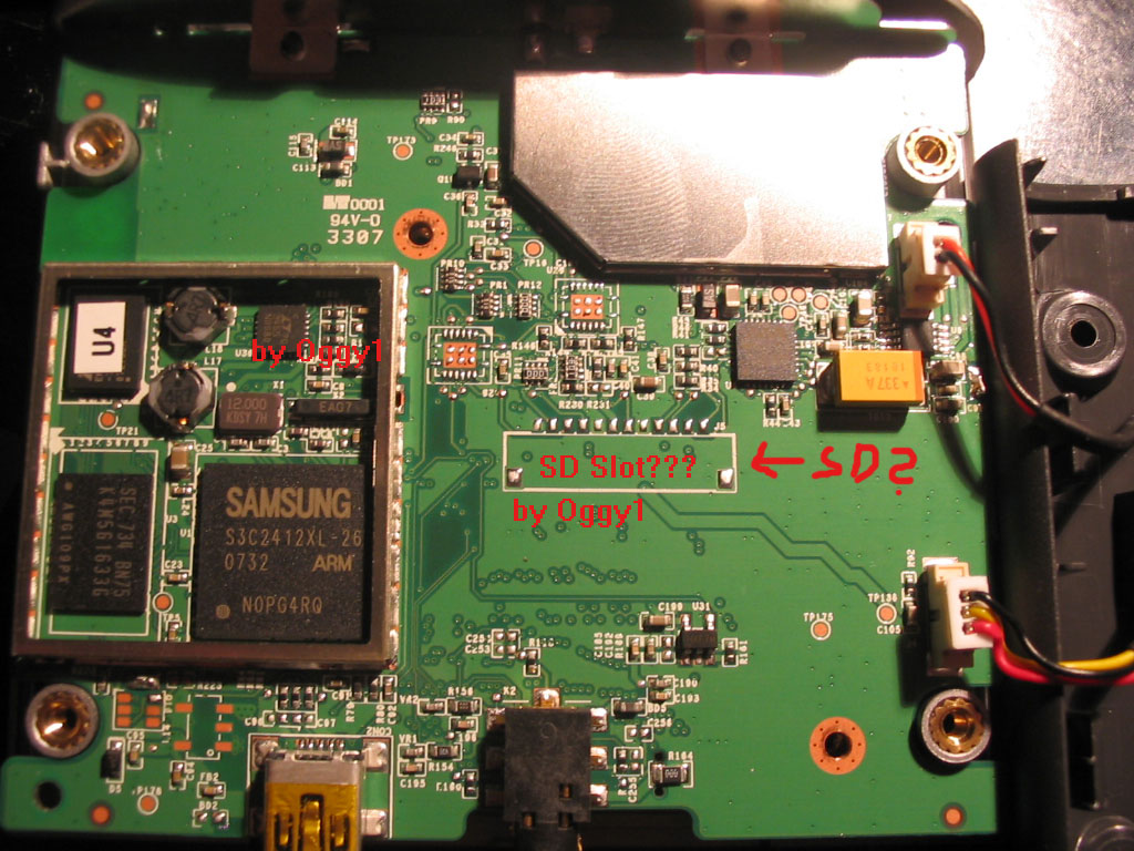

    Ein Kumpel fragte mich ob ich weiss, ob der Speicher des ONE 3 erweitert werden kann ?? Hat jemand so ein Gerät schon mal zerlegt und ein Bild gemacht ?
    Wäre mal interessant. Vielleicht kann man ja ein SD schacht intern nachrüsten.
  • aha interessant. bleibt eigentlich nur die frage wo überhaupt jetzt der integrierte speicher ist. dachte mir dass irgenwie eine sd eingebaut ist ohne dass diese zu entfernen ist. weil jede karte hat ja ein anderes volumen (vergleich DACH zu Europa). also wie ist das gemacht ???
  • ich denke das der speicher neben dem ARM (CPU) ist, um dies genauer sagen zu können, müsste man wissen wie der One mit 1GB vin innen aussieht.
  • naja gut, trotzdem danke. also lieber die pfoten von dem ding lassen und den XL kaufen.

  • es geht, eine sd karte von 2 gb einbauen, hab ich selber auch gemacht. bei google suchen : tomtom sd löten.
    erstes suchergebnis nehmen.
    have fun
    mit bildanleitung.
    Einmal editiert, zuletzt von pimo2609 ()
  • GEIL, genau dasw as ich gesucht habe. leite es gleich an meinem kumpel weiter. der wird sich freuen. aber er wird bestimmt gleich lieber den slot einlöten.

  • ging ursprünglich darum dass sein bekannter sich so ein one3 gekauft hat. und ich mich seiner meinung nach gut mit dem tomtom´s auskenne, er mich gefragt hat ob man bei einem one3 eine andere karte draufmachen kann.
    da ich aber weiß dass es eigentlich nicht möglich da kein sd-slot vorhanden ist habe ich mich auf die suche gemacht, er hats da nicht so im internet. so und nun kann er sich den link durchlesen und kann danach dann was einlöten.
    das einlöten stelt für ihn kein problem dar, nur das wo und wie war das problem. wir helfen uns imer gegenseitig.

  • IST NICHT SO EINFACH MIT DEM LÖTEN !!!
    habe ein hd kabel vom pc genommen. erst an die sd oder kleiner mit sd adapter und dann erst ins tomtom.
    sind kleine lötpunkte! mußte eine lupe nehmen !
    aber ein wenig geduld und es läuft.
