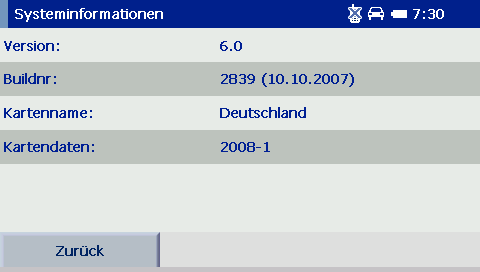

  • Könnten bitte mal die Leute bei denen der Pfeil immer passt ihre Build Nr. posten?
    Die steht irdendwo unter Info/Software
    Vielleicht gibt es ja verschiedene Softwarestände des Navigators.
    Weiß jemand was die lange Nummer, welche man nach einem Hard-Reset kurz oben auf dem Display stehen sieht für eine Bedeutung hat?
    Evtl. die Firmware Version des Gerätes?
    Bitte auch mal diese Nummer posten und dazu sagen ob es einen hinkendes Gerät ist oder nicht.
    Irgendwo muss doch ein Unterschied zwischen den Geräten sein.

  • Wie machst du diese schönen Fotos?
    Mach doch auch mal eines von der langen Nummer auf dem schwarzen Hintergrund direkt nach dem einschalten.
    Meine Build ist die gleiche, also Fehler doch in Richtung Hardware
