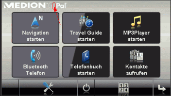

    Original von NaviToni
    Hallo libero,
    nein die sind nicht nach meinem Geschmack sortiert, das ist der Zustand nach frisch installiertem update 4.1
    Edit: Sorry libero das Bild ist von den Freunden, so ganz sieht es bei mir nicht aus, aber die Reihenfolge stimmt so schon nur im unteren Bereich der neue Button ist natürlich nicht vorhanden!!!
    Hallo
    Vielleicht solltest du der Vollständigkeit noch erwähnen das dein eingestelltes Bild aus meinem Beitrag bei NF stammt und die Ansicht keineswegs einem frisch Installierten GoPal 4.1 entspricht sondern das Startmenü eines PNA zeigt bei dem mein Skin Installiert ist.
    Ich hab ja wirklich mit dem verwenden des Bildes kein Problem aber man sollte zumindest darauf hinweisen, gerade wegen des veränderten Startscreens.
  • Hallo Rainer,
    klar hätte ich machen sollen. Gelobe beim nächsten Male besser aufzupassen!!! :)
    Vielen dank noch einmal für deine Hilfe
    Toni
    Edit: Habe jetzt schon alles ausgebessert, so nun aber genug editiert :D
    Einmal editiert, zuletzt von NaviToni ()
    Hallo Ralf wenn ich mich nicht täusche regelt der das in der desktop.xml
    Seine Desktop.xml ist zwar geändert, aber darin werden nur das Seitenlayout des Menues und die der Fixbuttons festgelegt, nicht aber die Pos. der variablen Buttons.

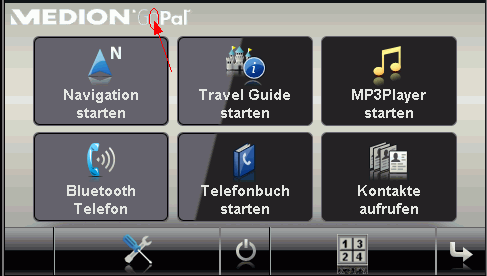

    Und damit das nicht zu OT wird noch was zum Explorer.
    Ich konnte das bisher nur mit meinen 470/4410 testen.
    Dort ist es auf jeden Fall so, das man das "o" DREI mal anklicken muss.
    Auf dem 4420 anscheinend nur 2 mal bzw 1 Doppelklick.
    Und auf dem 4425 funktioniert dieser "neue Befehl" gar nicht. (ohne zusätzliche Tricks)
    Stimmt das soweit ?
    Und noch ein Tipp ;)
    Im M-Menü hatte ich die klickbare Fläche "o" so vergrößert, das man irgendwo auf den Medion GoPal Schriftzug klicken kann ;)
    So braucht man nicht so genau zu zielen ;)
    Außerdem sieht man bei dem M-Menü genau, ob und wann auch wirklich "geklickt" wird.
    Stimmt das soweit ?
    CYa
    Mackula
    Hallo Mackula,
    also auf meinem 4420 sind drei klicks notwendig, mit zweien funzt es nicht.
    Hallo Mackula,
    ich kann bestätigen, dass bei meinem 4420 ausschließlich der "DREI-fachklick" zielführend ist, jede andere Variante ohne Erfolg.
    Hilfreich: Kalibrieren!!
