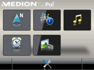

ZitatOriginal von NaviToni
Hallo libero,
nein die sind nicht nach meinem Geschmack sortiert, das ist der Zustand nach frisch installiertem update 4.1
Edit: Sorry libero das Bild ist von den Freunden, so ganz sieht es bei mir nicht aus, aber die Reihenfolge stimmt so schon nur im unteren Bereich der neue Button ist natürlich nicht vorhanden!!!
Hallo
Vielleicht solltest du der Vollständigkeit noch erwähnen das dein eingestelltes Bild aus meinem Beitrag bei NF stammt und die Ansicht keineswegs einem frisch Installierten GoPal 4.1 entspricht sondern das Startmenü eines PNA zeigt bei dem mein Skin Installiert ist.
Ich hab ja wirklich mit dem verwenden des Bildes kein Problem aber man sollte zumindest darauf hinweisen, gerade wegen des veränderten Startscreens.
Edit: Bild eingefügt und übrigens so muss das Menü nach erfolgreichem Update aussehen (achtet auf die Beschriftung)
Ein Startbildschirm sieht eben nach einem erfolgreichen Update auf 4.1 nicht so aus.
