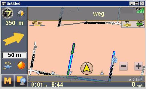

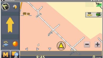

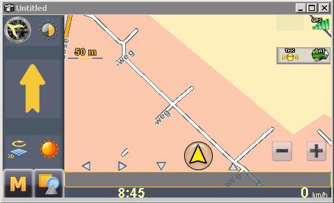

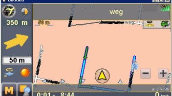

    Für GoPal V3 schon, zur V4 kann ich's nicht sagen, die hab ich aktuell nicht mehr drauf. Die Shots aus meiner Whg. zeigen's aber auch recht deutlich.

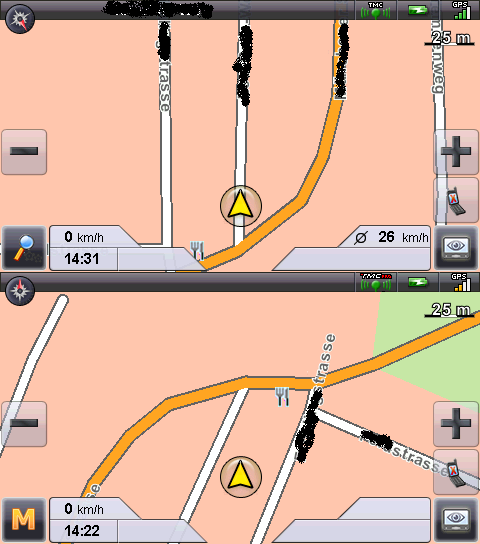

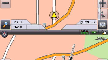

    Ich habe es bei meinem 470er mit GoPal 3.0 und ROM R23 auch mal probiert. Da gibt es ohne SN und mit SN nur den (zu erwartenden Unterschied), daß die Position ohne NS "genauer" ist.
    Beide Shots wurden in derselben Postion zur gleichen Zeit gemacht, nur einmal mit und einmal ohne NS. (Das 1. Bid ist mit NS, das 2. ohne NS)
    Max

    zwischen den beiden Versuchen liegt ein Soft-Reset und ein neuer Sat-Fix. Die Zeitspanne zwischen den Versuchen liegt zwischen 1 und 2 Minuten, also geschätzt 1,5 Minuten, da die Zeitangaben in den Shots ja zu Minutenbeginn und -ende sein konnten. - Die Bildretouschen wurden übrigens nachträglich gemacht, also nicht innerhalb der 2 Minuten :D
    Nö, die Maßstäbe sind identisch, wie man auch am eingeblendeten Maßstab (50 m) in beiden Shots sieht. 8) Die Satelliten waren identisch - Anzahl und Pos. - laut GPS-Mate v1.42. (die GPS-Mate v1.51 verändert übrigens heimlich die Datei menu.xml und stellt die Veränderung nach der De-Installation nicht wieder zurück; außerdem funktioniert die Pos.-Angabe in der neuen Vers. nicht mehr, aber das nur am Rande...)
    Der Abstand des Meßortes von der Straßenmitte ist: 7 m Gartentiefe + 1,5 m Bürgersteig + 2 m Parkstreifen + 2,5 m halbe Straßenbreite, als über 10 m.
