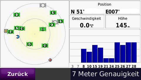

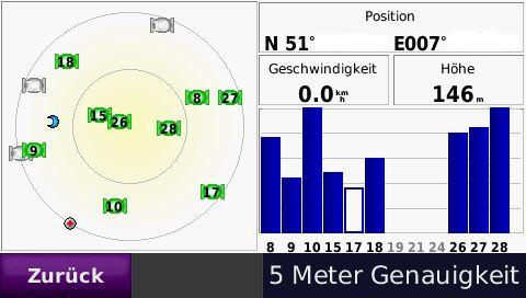

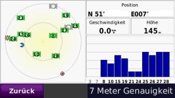

  • Ich denke, daß beim 2xx-er der Empfang oder vielmehr der Fix durch die Hand und den ständig wechselnden Winkel beim tragen/laufen sehr behindert wird. Wenn der Satfix mal da ist (z.B. nach einer Fahrt aussteigen und laufen), geht mein 200-er bestens. Beim Stadtbummel oder Geocaching...
  • Bei den Modellen ohne Klappantenne liegt die Antenne an der Rückwand, so dass sie am Fahrzeug schön aus der Frontscheibe "schauen" kann. Hält man das Gerät in den Händen, mit einem guten Blick auf das Display, ist die Antenne gen Boden gerichtet. Dies erklärt wohl so einiges.
    Gruss Magic21
  • Netter Ansatz, der Nichtschwimmer schiebt es auch auf die Badehose. :D
    Mein 7er hat keine Klappantenne. Und ob die Rückwand beim Fußmarsch gen Erdboden zeigt, juckt ihn beim Sat-Empfang nicht wirklich.
  • Aber bei der Satsuche in urbanen Gebiet auf alle Fälle.
    Halte mal ein nüvi mit und ohne Klappantenne nebeneinander und auch Du wirst den Unterschied bemerken.
    (Sieg für die Klappantenne)
    Den schnellsten Fix habe ich mit einem nüvi 250 dann, wenn ich das Gerät mit der Rückseite Richtung Himmel halte.
    Gruss Magic21
    Einmal editiert, zuletzt von Magic21 ()
  • Schöne Demonstration und man kann sich sicher daraus vorstellen, dass bei einem Kaltstart mit Rückwand zum Boden etwas länger gewartet werden muss.
    Gruss Magic21

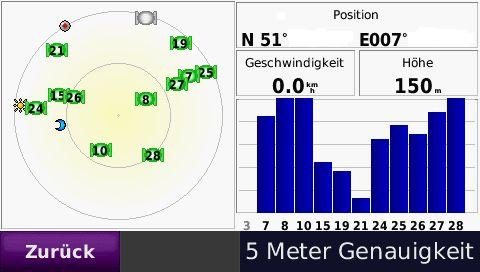

    P.S. Warum ist denn das 3. Bild (Rückseite senkrecht) so viel später geschossen wurden?
  • Hi Magic,
    habe irgendwie das dritte Bild beim "anonymisieren" zerschossen. :-D)
    Musste ich nochmal neu machen.
    Dank SirfInstantFixII ist der SAT-Fix sofort nach booten da :D
    ach so.
    Und das haben die 2xx-Modelle wohl momentan nicht und somit kann es etwas länger dauern.
