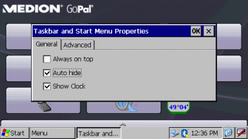

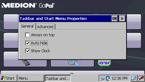

  • Das ist es leider nicht. Wenn ich nach einem SoftReset versuche mit dem Button auf die Taskleiste zu kommen (alte Koord-Version), sehe ich die Animation und das wars. Wenn ich dann mit der Tastenkombination das Startmenü aufrufe, sind die Haken so gesetzt wie sie gesetzt sein müssen und die Leiste lässt sich über den Button wunderbar ein- und ausblenden.
    Da ich meinen Navi jetzt wieder vor mir habe, werde ich die Registry mal durchforsten, ob mir was begegnet.
    Stay tuned ....
  • Hallo CinqueNavigator
    das wird aber mit der Funktion zusammen hängen, kann man auf jedem PNA nachstellen, Haken raus und die Taskbar wird nicht mehr angezeigt (die Animaton das sie auf oder zugeht ist aber noch sichtbar), Haken wieder rein und die Taskbar funktioniert wieder.
    Hast du mal den Haken rausgenommen und dann oben rechts auf OK getippt und danach den Haken wieder gesetzt und wieder mit OK bestätigt? Dadurch sollte in der Registery der Wert wieder richtig eingetragen sein.
    Gruß Navirunner
  • @Navirunner
    Wie bereits geschrieben funktioniert der Vorschlag von Dir nur bis zum Soft/Harware- Reset, danach sieht man die Animation, aber keine "offene" Taskleiste.
    Per Tastenkombination kann man sie öffnen / sichtbar machen. Hab den Weg mit den Haken entfernen ok/ setzen ok mehrfach getestet - geht nicht, bzw. nur bis zum Reset.
    Mit der "neuen" Koord funktioniert es auch nach dem Reset.
    Nadja
