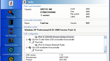

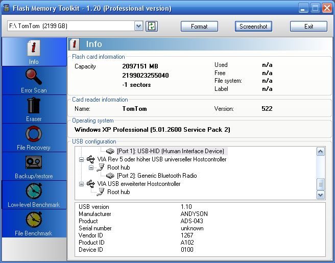

    das Problem, was du schilderst, habe ich vor kurzem auch bei mein Schwager... Genau alles das selbe... Bei einem TomTom One XL.
    Ich habe mal ein anderes Programm gestartet, Flash Memory Toolkit, und das kuriose ist, was er mir dort anzeigt : 2199 GB
    Wahnsinn, was er für ein Speicher hat :)
    Ich vermute mal, das der Flash-Speicher defekt ist.
    Da hilft nur noch einschicken....
    Anbei ein Screenshoot:
    MfG Ingo
