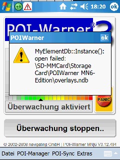

  • Ahoi,
    ich reih mich mal hier in den Thread ein :gap
    Folgendes Problem habe ich mit der Version 3.12.494:
    Wenn ich MN6 beende, dann sollte auch automatisch der PW beendet werden, aber...ich bekomme folgende Fehlermeldung (Pic) X(
    Ich hatte vorher (Update) eine sehr gut laufende Combo (MN6.5 und PW 3.11***) und jetzt wieder dieser Sch... :-D)
    Habe auch schon die overlay.ndb gelöscht und neu gesynct...ohne Erfolg!
  • Haste den POI-Warner mal neu installiert?! Das löschen der einzelnen DAtei habe bei mir auch nicht geholfen.
    Sascha
