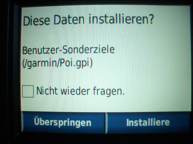

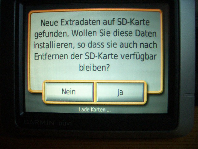

  • Ein Nüvi-200-User machte mich darauf aufmerksam, dass er, wenn er eine SD-Card mit Daten einschiebt und die Abfrage erhält, ob diese auf das Gerät übertragen werden sollen, diesen Vorgang nicht dauerhaft unterbinden kann. Bei allen anderen Nüvis funktioniert es ja so, dass man die Abfrage erst bestätigt und dann im zweiten Schritt verneint, wobei gleichzeitig ein Häkchen bei "Nicht mehr nachfragen" gesetzt wird.
    Meine Frage: Wurde das beim 200er geändert? Muss man also die Abfrage jedes Mal bei Einsetzen einer SD-Card über sich ergehen lassen?
    Zusätzlich ein Tipp von Jürgen, um die Abfrage zu vermeiden: Einfach den Speicher mit Fotos o.ä. zukleistern, dann kommt keine mehr. In die Nüvi-Tipps möchte ich das allerdings nicht aufnehmen, da es keine Lösung sein kann, den Speicher bis auf das letzte Byte aufzufüllen.
    Ich hoffe auf Anworten von 200er-Besitzern: Wie verhält es sich mit der Abfrage (siehe auch Nüvi-Tipp 65, der übrigens in der Kompatibiliätsliste für den Nüvi 250 bestätigt wurde)?

    also bei meinem 200er klappt der Tip 65 einwandfrei. :tup
    Nüvi 200
    Software Version 3.20 (da ich mit neueren nur Probleme hatte X()
    MfG Viller
  • Bei mir klappt das auch mit V. 3.60 (mit der ich überhaupt keine Probleme habe im Zusammenspiel mit der aktuellen Firmware für den Mediatek Chip).

    der nuvi-tipp 65 funktioniert bei mir auch nicht: jedesmal wenn ich das gerät einschalte oder die sd-karte einschiebe kommt die doofe abfrage. da kann ich nirgends einen haken setzen.
    hardware: nüvi 200
    firmware: 4.30
    ich habe die pois vom gerät auf die sd-karte verschoben.

    wenn ich die die POIs auf SD installiere und die Anfrage mit nein beantworte, kommt diese Anfrage immer von Neuem, wenn ich sie mit ja beantworte, komme ich auf die Seite mit dem "nicht wieder Fragen"....(ich hab allerdings die 3.4 drauf)
    Dann "nicht wieder fragen" anhaken und überspringen drücken und das dürfte es gewesen sein...
  • Alles normal, zwei Fragen: nuvi 200 Fw 4.40 und nuvi 205 Fw 2.80.
