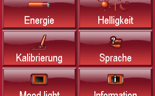

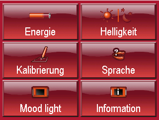

    Vielleicht wird hier klar, welches "Telefon eines Arbeitskollegen" ich da in den Händen hatte ... :D ... und hier wird auch klar, was ich oben bez. der Farb-Darstellung geschrieben habe, der "System"-Button sieht natürlich viel schöner aus.

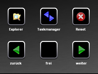

    Klickt man hier auf "System" scrollt der Bildschirm hier nach oben weg und gleichzeitig von unten das neue Menü hoch.

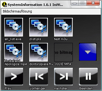

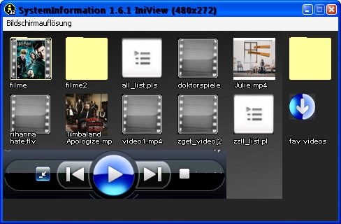

    ... und dort mal auf "Movies" klicken. Das Menü scrollt nach links aus dem Bildschirm, gleichzeitig kommt von rechts das folgende rein:

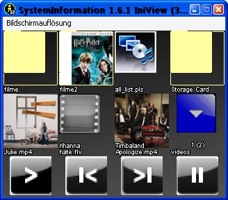

    Klickt man auf die Navigationsbuttons, scrollt das Menu entsprechend nach oben oder unten aus dem Bildschirm und das nächste scrollt gleichzeitig rein.
    Neu hierbei ist, das man zu den Videos, die sich auf dem Gerät befinden, zusätzlich "Cover" ablegen kann, die automatisch mit ins Menü integriert werden. Hier gibt es dann zwei verschiedene Größen, die automatisch erkannt und verarbeitet werden. Ist kein spezielles Icon für den jeweiligen Film vorhanden, wird ein Default-Icon verwendet.
