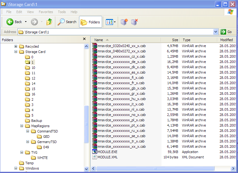

    Lag der "Trick" dann daran, dass man das Update nicht auf die normale mitglieferte 2 GB SD-Karte kopiert/synchronisiert hat, sondern es auf eine andere (leere) SD-Karte kopiert hat? Weil dann dürfte ja nur das Update installiert werden, und nicht all das "Andere" - das dürfte dann deutlich schneller sein. Oder lieg ich hier falsch?
    um die Installationsdauer erheblich zu verkürzen, braucht man nur auf der SD-Karte im Installationsordner [1] alle nicht benötigten länderspezifischen Dateien zu löschen.
    Das gleiche gilt für den TSD-Ordner unter [MapRegions].
    Schau mal hier rein, da findest du eine Übersicht aller Installationsdateien und welche man getrost weglassen kann.
    Gruß minirod
