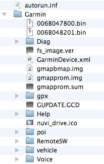

    Ich habe von SCDB Daten geladen und mit dem POI Lader installiert, anschließend hatte ich Daten von
    Pocketnavigation geladen und ebenfalls mit dem POI Lader installiert.
    Richtig ist, daß man zunächst beide geladenen Daten, von SCDB und von Pocketnavigation in einen Ordner geben muß und den dann mit dem POI Lader ins Garmin 670 installiert.
    Gruß bwoi :)

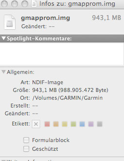

  • Also da muss ich entschieden widersprechen: Die POIs und die Karte haben nix miteinander zu tun. Die POIs werden in einen eigenen Ordner geladen. Wenn du jetzt mehrmals hintereinander POIs installierst, überschreibst du dir max. die bestehenden POIs, aber die Karte ist davon nicht betroffen. Die Binärdateien von denen du schreibst, sind die Karte.
    Die Vorgangsweise die POIs in Unterordnern zusammenzufassen ist sinnvoll und steht daher schon lange in den Nüvi Tipps oder beim POI-Loader.
    Aber einen Zusammenhang zu Kartenproblemen kann ich nicht sehen.

    Und hier:
    Vielen Dank für die Screenshots! So ist es sicherlich einfacher, das Problem zu lösen.
    Also die Dateien im Ordner "garmin-1" stammen aus unserem Download. Ich vermute, dass die Dateien im Ordner "garmin" dann von pocketnavigation sind. Kopieren Sie alle Dateien dieser beiden Ordner in einen gemeinsamen Ordner. Diesen gemeinsamen Ordner müssen Sie dann in POI Loader angeben!
    POI Loader fügt anschließend alle Daten in die Datei "Garmin\poi\poi.gpi" ein, damit Sie später i Ihrem navi als Benutzer-Sonderziele angezeigt werden können.
    Unter Sonderziele sind jetzt allerdings alle zu finden was vorher nicht der Fall war!
    2 Mal editiert, zuletzt von bwoi ()
  • Das Posting vom Support beschreibt nur die Problematik, die entsteht, wenn man den POI-Loader mehrmals hintereinander aufruft, dass dann nämlich die vorhergehenden POIs überschrieben werden. Und es wird auch die Lösung mit alles in einen Ordner packen genannt. Allerdings gibt es wesentlich elegantere Möglichkeiten wie in den Tipps und POI-Loader Thread beschrieben.
    Ich wiederhole mich nur ungern, es hat jedenfalls mit Sicherheit nichts zu tun mit den Problemen mit der Karte. Entweder ist die Karte nicht angehakt im Menü oder sie wurde (wodurch auch immer) beschädigt. Am besten das Gerät einschicken.
