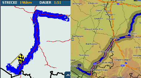

    Mußte nach Friedrichshafen, also schnell die Route am PC (MapExport) angesehen, schaut ganz vernüftig aus. Ab ins Auto, dort die gleiche Strecke eingegeben und siehe da, eine völlig andere Strecke wird geroutet. Wenn ich diese am PC nachbilde bekomme ich ganz andere Angaben: Am PPC 196 km und 1:51 Dauer, am PC 223 km und 2:06 Dauer??!! Finde das ziemlich blöd, denn ich würde schon gerne vorher kontrollieren, ob die geplante Route einigermaßen sinnvoll ist, am PPC geht das wg. Bildschirmgröße aber zíemlich schlecht.
    Wer's nachvollziehen will:
    Route von Diedorf (Kreis A) nach Friedrichshafen (Bodensee), Flughafen.
  • Das ist wirklich mit denselben Optionen entstanden?
    Sieht aus wie :
    Linkes Bild = schnelle Route
    Rechtes Bild = kurze Route
    (Es wurde ja schon häufiger bemerkt das "kurze Route " nicht wirklich immer die kürzeste ist, sondern meist einfach quer durch die Landschaft geht)
    Bei solch gravierenden Fällen hilft nur (um solche Überraschungen zu vermeiden) sich die Idealroute als schmalen Korridor exportieren zu lassen und dann für die eine Fahrt auf den PPC zu kopieren.

  • Nein, die Optionen waren beide Male: schnelle Route.
    Wenn ich mir die PC-Route exportieren soll, dann heißt das, daß diese IMMER besser als die PPC-Route sein soll? Außerdem hab ich dann bei Stau o.ä. keine Möglichkeit auf eine Alternative.
    2 Mal editiert, zuletzt von wulfman ()
