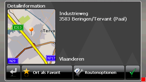

    Neues Ziel eigeben
    Land = Belgien
    Ort = Paal oder Beringen (Paal)
    Strasse = Eingabe I - Auswahl Industriewweg oder Irissenlaan
    bei Klick auf Industrieweg - hängt sich das Navi auf - Klicken auf den Bildschirm hört man noch, aber Null Reaktion lediglich ein Reset mit dem Stift oder der Off Schiebetaste hilft

  • gleicher Fehler auch bei mir.
    Gruß Olli
    EDIT: Auch in die Tervantstraat sollte man tunlichst nicht fahren. Am besten den ganzen Ort meiden :D
    EDIT 2: Also mit der Taervantstraat habe ich gerade folgendes Bemerkt: Nach einigen Minuten und mehrfachen Klicken auf dem scheibar Eingefrorenen Navi erscheint dann doch mal die Hausnummerneingabe.

    Habs gerade nachgestellt und ebenfalls ein "eingefrorenes Navi".
    Wenn das Gerät so reagiert, ist das ein Bug. Ob Karte oder Programm müssen die Leute von Medion entscheiden. Mein Gerät ist nach einigen Minuten jetzt auf das Startmenue zurückgekehrt. Kann GoPal ganz normal neu starten.

    Aufhängen tut sich das Navi nicht, aber es benötigt ca. 10 Minuten, um dann zur HausNr.-Eingabe zu kommen, wie oben auch in einem anderen Falle beschrieben. Danach war das Verhalten dann ok, auch das Routing (soweit ich das überblicken konnte).
    Nachtrag: unter GoPal V3 gibt's mit der obigen Anschrift keine Probleme
