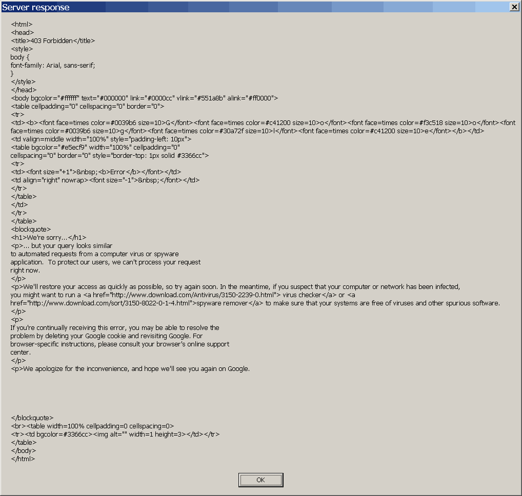

  • Seit ihr sicher, dass es auch nach dem 1.2.2008 noch funktioniert???
    Antwort von Zubak heute:
    yesterday it worked fine and it looks they modified software on server just now, 1st of February.

    Ja funktioniert ... allerdings hatte ich dieselbe Fehlermeldung heute auch schon. Neueinwahl des DSL-Modems beim Provider hat geholfen - Dadurch habe ich eine neue IP bekommen.
    Das Tool gMapMaker lieferte auch vor dem Neubezug der IP einen Fehler "... seems your IP is blacklisted by Google Maps ..."
    An anderer Stelle habe ich hier im Forum gelesen, dass GM wohl ein Download-Limit "eingebaut" hat. Google-Earth "Karten" in PDA bringen(Kompass/Glopus/GPS-Tuner) ??
    die Antwort von digger007 ziemlich unten auf Seite 1
    Te_Ha
    Original von Te_Ha
    das Download-Limit liegt bei ca. 8,3 MB - und das ist ziemlich schnell erreicht bei Hybrid-darstellung und einer Zommstufe von 15! :P
    Hab's eben nochmals probiert gMapMaker und auf 9 Kacheln separiert - dabei kam es schon zum Abbruch beim DL der ersten Kachel bei ca. 40%
    Gibt es eine Möglchkeit, das DL-Limit bei GoogleMaps zu erhöhen? ;D

  • Hi Alle GoogleOzi users!
    habe mit Marian Zubak kommuniziert, hier seine Meldung:
    this problem occurs when you download large amount of data from google
    server. This is nothing new and i have solved this in the past. Google
    uses it to protect his data from being used by other programs than their
    own, so i must modify my requests to server to be identical with their
    requests and then my program is able to download maps unlimited. Other way
    google server bans computer IP for some time - a few hours and you get
    text message with warning instead of map data. I have reverse engineered
    google maps web page and found that they again changed protocol, so i must
    modify my program too. :) I got your last mail, and i have prepared
    solution for remembering last position of map browsing and then reuse it
    on program start. I will try to do it in next release together with this
    google protocol modification, unfortunately now i don't have much time to
    work on new enhancements."
    Die neue v 1.2.4 ist seit gestern online, ich hatte ihn gebeten einzubauen, dass man beim Start die Option hat, bei den zuletzt besuchten Koordinaten "fortsetzen" zu können - kann man jetzt wählen.
    Er hat wohl (siehe oben) auch Neues 'reinprogrammiert, bzgl. IP-Sperre!
