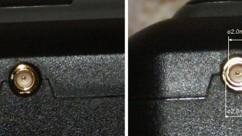

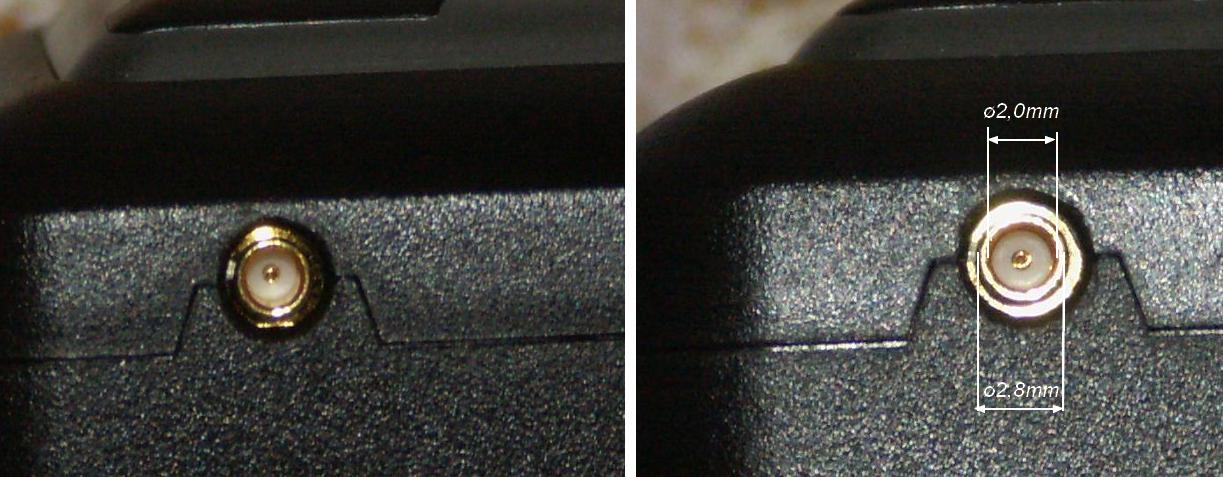

Die Externe Antenne ist heute gekommen, und der Anschluss passt! Siehe das angehängtes Bild. (ein MCx ?)
Habe auch gleich einen Test unternommen. Habe die BT Maus in der tiefsten Stelle des Kofferraums gelegt und die angeschlossene Externe unter der Hutablage auf dem dort vorhandenen Blech gelegt. Es funktioniert bestens, den PDA habe vorne im Auto eingeschaltet und das VisualGPS gestartet, es zeigt mir 8 Sats davon 7 in Use!. Also alles wie erwartet, die BT Maus lauft ohne Akku die BT Verbindung steht und es sind mehr Sats in Use als vorher, ohne die Externe. Die Externe Antenne verdoppelt die Signal stärke! Das habe ich nicht erwartet.

Der Stecker ist wohl weder MMCX noch MCX - weiß jemand wie der Standard wirklich heißt? War ja mal was mit MC, konnte dazu aber nichts rechtes finden - HF-Experten vor! ![]()
Gruß Jan
Gruß Jan
Hallo Jan,
danke! ![]()
ja das könnte stimmen, habe auch irgendwo in Netz gelesen das es ein MC Anschluss sein sollte. Aber 100% weiß ich es nicht, aber egal, das Ding Funktioniert so wie ich es haben wollte. Und nur das zählt. Übrigens: gekauft habe ich sie hier..
