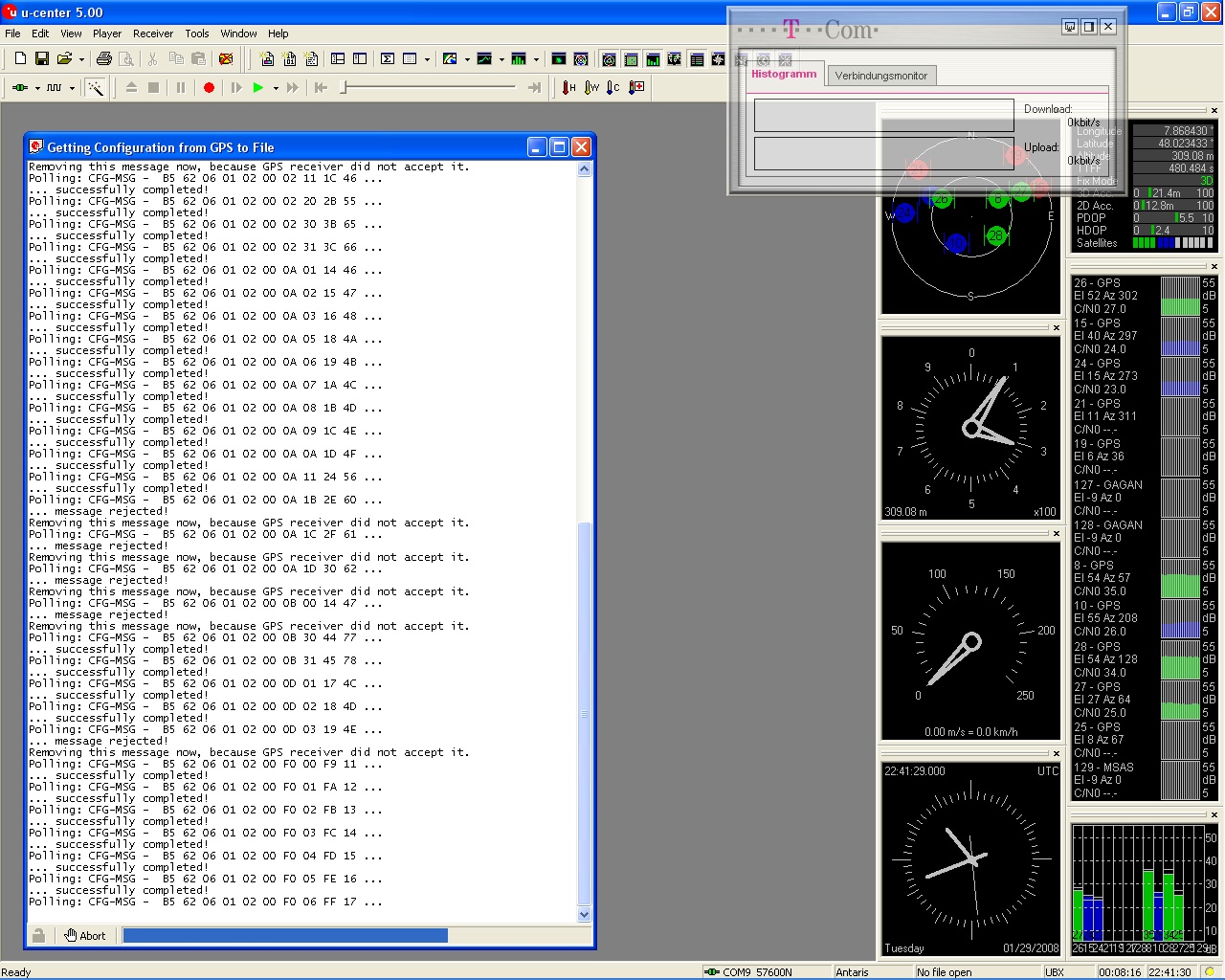

  • Also bei mir gibt es immer mehr Fragen, je länger ich mit der 201 arbeite.
    Ich kann die 201 offensichtlich nur mit 57600 Baudrate mit u-center verbinden. Seltsam. Den Ausgangszustand konnte ich ohne Fehlermeldungen sichern und hoffe dass der auch in der txt-datei ist.
    Jetzt habe ich in u-center einige Änderungen vorgenommen, die ich in einem file sichern will um sie später auf die 201 zu schieben, bekomme aber ständig Fehlermeldungen und time out errors, z.B.
    ... message rejected!
    Removing this message now, because GPS receiver did not accept it.
    Polling: CFG-USB - B5 62 06 1B 00 00 21 69 ...
    ... timeout occurred without receiving an answer. Retrying...!
    ... failed due to timeout!
    ATTENTION: There were errors/conflicts!
    Please verfy.
    Entweder habe ich unverträgliche Änderungen vorgenommen oder die Verbindung ist instabil. Woran könnte es liegen ?

  • Hallo Martin.
    Habe ich unten mal was von 4800 Baud geschrieben? Stutzig geworden, nachgesehen: bei mir auch 57600.
    Was heißt das
    <Jetzt habe ich in u-center einige Änderungen vorgenommen, die ich in einem file sichern will um sie später auf die 201 zu schieben, bekomme aber ständig Fehlermeldungen und time out errors, z.B. >
    genau? 201 mit u-center gekoppelt (Du hast u-center5?), die Änderungen sind temporär oder permanent?
    Also, bei mir gibt es auch Meldungen, aber die Konf wird geschrieben, auch wenn sie nur temporär gespeichert ist. Unverträgliche Änderungen konnte ich bislang nicht sehen, alles was u-center annimmt ist auch verträglich. Wird denn die Konf gar nicht geschrieben? Wenn evtl. doch, was sagt (mein) Excel?

  • Hi Charly,
    Situation hat sich entspannt.
    <Habe ich unten mal was von 4800 Baud geschrieben? Stutzig geworden, nachgesehen: bei mir auch 57600.>
    Da bin ich aber froh, dass es bei dir auch mit 57600 läuft.
    < 201 mit u-center gekoppelt (Du hast u-center5?), die Änderungen sind temporär oder permanent?>
    Pardon, habe ich nicht geschrieben. Ja. 201 ist über USB gekoppelt und u-center ist 5.0. Damit meinte ich, dass ich Änderungen in u-center temporär über den send-Button setze und dann mit GPS2File speichern kann. Die gespeicherte Datei mit der den Änderungen kann ich ja dann per File2GPS permanent speicher. So habe ich das verstanden.
    GPS2File hat jetzt wieder funktioniert, also kein Probleme mehr. Ich vermute, dass durch mein rumprobieren mit verschiedenen Baudrates u-center bissle durcheinander kam.
    <Unverträgliche Änderungen konnte ich bislang nicht sehen, alles was u-center annimmt ist auch verträglich. Wird denn die Konf gar nicht geschrieben?>
    Das ist gut zu wissen. Teilweise war die Konf 0 kb groß, hat jezt ca. 3-4kB.
