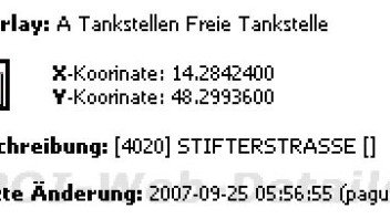

    Es funktioniert auf den ersten Blick auch alles so weit...allerdings ist die Anzeige der genauen Bezeichnung der POIs sehr klein und "kraxelig"....
    [Blockierte Grafik: http://img132.imageshack.us/img132/3214/01272008201152ym3.th.jpg]
    So sieht das aus. Muss ich da evtl. eine andere Schriftart installiere? Wenn ja wohin? Ich denke da an die gleiche Problematik wie mit der Restfahrzeitanzeige und den Arial Fonts.

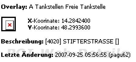

    Ein zweiter Punkt der mir aufgefallen ist... ich kann keine POI Details von z. B. den T-Com Hotspots anzeigen. Die Daten sind wohl vorhanden, weil ich sie hier z.B. anzeigen kann:
    [Blockierte Grafik: http://img140.imageshack.us/img140/1379/01272008201123oz9.th.jpg]
    Eine (ähnliche) Anzeige wie hier auf der Homepage ist mit allerdings nicht möglich?

    zu dem ersten Punkt habe ich leider keine Idee. Die Schrift sieht in der Tat etwas verzerrt aus. Vielleicht hat jmd. von navigating eine Idee?
    Zum zweiten Punkt: Du meinst die erweiterte POI Detail anzeige? Markiere in dem unteren Bild (im POI Manager) doch mal ein Datensatz und klicke auf den Detail Button. Dann müsste die Anzeige erscheinen, die du wünscht. Diese Details kannst du dann natürlich auch über die Karte aufrufen.
  • naja, ich denke ich habe da was missverstanden...die Anzeige auf der Webpage ist ja denke ich eher die Ansicht der T-Com Website (im IE Explorer)...das werde ich natürlich so nicht zu sehen bekommen.... :gap
    Und die Details sind in meinem Screenshot in der 2. Box ja schon dargestellt...ein Druck auf den "Detail" Button bewirkt weiter nichts. Und diese Details aus der Box tauchen ja auch dann in dieser Kraxelschrift alle auf.
    Ich hab mir da evtl. was falsches drunter vorgestellt. Allerdings tut sich nichts, wenn ich zuerst auf der Karte genau auf den Hotspot gehe, und dann auf "POI-Details (Offline)". Sollte da nicht auch was kommen?

    Doch, doch. Die "Webseite" sollte auf den PNAs in einem von uns selber programmierten Browser dargestellt werden.
    Das ist ein Fehler. Das Verzeichnis sieht korrekt aus. Die Daten wurden heruntergeladen und korrekt installiert. Wende dich damit mal an Navigating:

    Ich denke das Becker 7934 kann den Browser vielleicht gar nicht anzeigen?

    - Die Fehler beim runterladen der verschiedenen Dateien sind 99%ig ein Problem im Zusammenspiel de Becker 7934, AS und MN6. Ich habe mir testhalber die Version für setup_arm_ts.exe runtergeladen. Mit dem dort integrierten Synctool hatte ich nicht einmal einen entsprechenden Server Error. Ausserdem geht das Syncen direkt über die SD Karte am PC doch deutlich schneller
    - Es werden problemlos die entsprechenden Detail Daten (picture und v3.dat) runtergeladen. Beim ersten Aufruf des Detail Buttons werden diese in die entsprechenden Unterordner für Bilder und Text entpackt.
    - Das einzige was daher meiner Meinung nach das Problem ist, ist das mein Becker offensichtlich den Browser nicht öffnen/anzeigen kann. Gibt es eine Möglichkeit diesen quasi "offline" ohne die POI Details zu öffnen?
