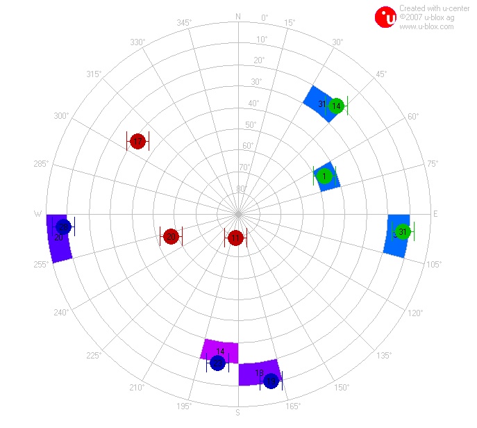

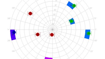

  • Sendet eine ganze Palette, GLL, GSA, GSV, RMC, VTG, GGA sekündlich.
    Dabei ist GLL entbehrlich, GSA und GSV reiche alle 5 sek, von RMC und VTG sind nicht beide erforderlich.
    Lese mal in FirstStep, da stehen u.a. Protokollerklärungen drin.
    Analyzer? Klar. GPSLog (PC), VisualGPSce (PDA), VisualGPSXP (PC mit Win XP), eine Reijhe Tools mit unterschiedlichem Umfang und fürExperten u-center und u-center mobile.
    Übrigens: das log hat 3 sats im Quadranten zw. N und E, 2 in view zentral, ein weiterer in view in NW, 2 im Süden einer im Westen, letzte 3 werden aber nicht zur Standortbestimmung herangezogen. Wo hast Du das log aufgenommen? Im Zimmer mit Blick nach Nord-Ost?
    Edit_: Bild nachgetragen.
